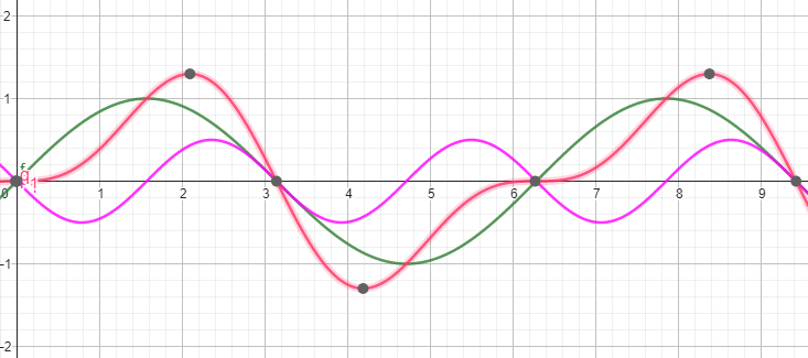

    Xem ra nhận xét của bác chủ về ảnh hưởng của hài khá chủ quan?
    Em mô phỏng qua một ví dụ:
    Tín hiệu sin tần số cơ bản f có dạng
    Có thêm hài bậc hai có tần số 2f, biên độ giả sử bằng một nửa tần số cơ bản:
    Kết quả tín hiệu ra (đỏ):
    Tín hiệu ra (đỏ) hoàn toàn không bị nén lại ở bán kì âm, tăng cường ở bán kì dương (hoặc ngược lại); và vì vậy loa vẫn dao động tuần hoàn quanh vị trí cân bằng tĩnh không như chủ topic kết luận???
    Tks for All.

  18. Pilab
    Pilab Advanced Member
    29/1/09
    1.732
    329
    TP ThanhHoa, VietNam
    Tks for All.

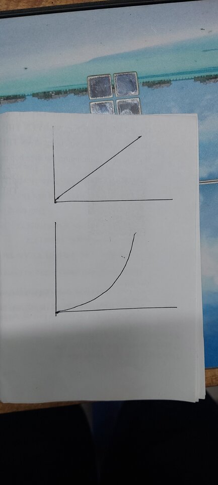

    Bây giờ bác Pi láp hình dung cho e thế này. Nếu ampli lý tưởng, cho vào cái dì nó phọt ra giống hệt thì như là hình trên (đường thẳng) (Tuyến tính) . Nhưng vì nó ko lý tưởng nên cong như hình dưới chẳng hạn, gây méo (Phi tuyến). Nếu lấy cái đầu ra méo đó phân tích thành các thành phần độc lập, sẽ có các sóng chằn lẻ độ lớn kiểu và pha của nó phụ thuộc theo hình dạng đường cong.

    @Pilab Ampli bản thân nó ko có sẵn sóng hài nào cả để cộng với tín hiệu đầu vào như bác mô tả, nó chỉ bóp méo tín hiệu đầu vào. Đem cái méo đó phân tích thành các thành phần ko méo thì sẽ thấy méo đó gồm những gì, biên độ và pha ra sao.
    Sóng vuông là vô số sóng sin kết hợp theo 1 qui luật tạo thành. Giống như (kiểu) bác mô tả. Nếu qui luật thay đổi sẽ tạo ra sóng có hình dạng bất kỳ. Lồi lõm, trên to dưới nhỏ....
