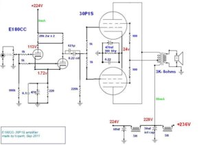

    Với lại em đang định kiếm mấy quả 6H14P hoặc 12AU7 về làm lái cho 30P1S theo schema này:

    he he bác lại chán PP rồi à?

    Bác làm auto bias à? em thì muốn làm fix bias mà thấy ít tài liệu quá....

    Em muốn làm fix bias theo mạch kia, càng tìm hiểu càng thấy có nhiều cái khó, nhưng em quyết tâm theo mạch đấy. không làm được em nghỉ môn đèn đóm. hy vọng có người chỉ bảo là được. :D :D
