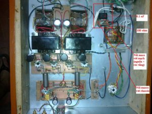

    Vâng, em cũng xác định mất chữ để được .... trong sáng! (Cái bóng 30p1s này nó phát ra tia sáng xanh lè, buổi tối nhìn sướng mắt lắm, nên em quyết làm sạch vỏ thủy tinh để cho nó thật lung linh}
    Còn cái vụ nối mass chassis thì em làm thế này rồi, chắc ok rồi chứ ạ:

    bác lấy đâu cái mạch cho em xin tham khảo hihi :D

    Về phần mass, em lụm nguồn toàn loại ko có CT (trừ cuộn cao áp thuê quấn nên mới có CT), vậy cái cực 0 có đc tính là 1 mối mass không các bác.

    Điểm CT (0V) là điểm nối mass, còn nối như thế nào, bác cứ tham khảo vài mạch nắn đèn là ok ngay ấy mà!
