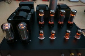

    Các bác giải ngố giúp em:
    Hôm trước em nhỡ tay làm fix bias, cái EL34 của em nó đỏ rực cái vòng bao ngoài , sau này em đóng lại auto thì khi mở, vòng bao ngoài ko đỏ nhưng em nhìn vào trong lòng cái đèn thì thấy cái lõi bên trong nó đỏ rực. vậy có...sao ko các bác. trước giờ em chả bao giờ nhìn vào kỹ nên hỏi thăm các bác

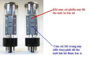

    Ý của bác là: cái lõi của bác nó đỏ thế này, cái vòng phía ngoài nó vẫn xám như của em thế này phải ko?

    Cái tấm màu xám xám bao quanh đó, nó mà đỏ thì mới lo, phải tắt ngay công tắc nguồn.
    Còn cái lõi bên trong mà đỏ rực, như bác miêu tả đó, thì đó là sơi đốt tim mà, nó có đỏ thì mới nung nóng cathode được, mới hát hò được chứ.
    Không những đỏ, bác nhìn kỹ thấy bên trong bụng EL34 nó còn phát những dải sáng xanh lam nữa cơ :lol:

    Vâng, thế thì em yên tâm :D, hôm kia nghịch Bias đỏ rực cái vỏ ngoài đấy bác, may mà ko có gì, giờ thì nó hót véo von rồi :D
