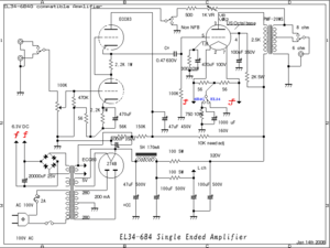

  13. tube audio
    tube audio Advanced Member
    13/2/13
    138
    Hải Phòng T.Phố Cảng Thân Yêu
    Có mạch này cho cả EL-34 & 6B4G mời các bạn ngâm cứu.:D
  14. tube audio
    13/2/13
    138
    Có mạch này chạy EL-34 & 6B4G mời các bác ngâm cứu. :D
