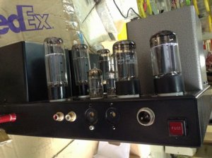

    Báo cáo các bác
    Ampli EL34 của mình chạy hay rồi, tốt cả 3 dải. Tiếng không thua cái PioneerM22 , trung am nghe rất tốt.
    Chào bạn MDuc2004, mình bỏ Fe 28 rồi, mình quấn lại dùng Fe 32, Bass nghe rất tốt (mình dùng loa Pioneer có loa bass 22cm)

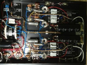

    Chào cả nhà
    Nhờ các bác tư vấn giúp em mạch này có ok k?
    Em mới chơi 34, e thấy 2 cái volume hơi chuối, đang chạy 200k, có nên thay k các bác?
    Tks all

    Tất cả linh kiện bác khá cả rồi thì bác thay luôn em volume đi a.volume không tốt vừa ảnh hưởng đến chất âm ...,một thời gian ngắn khi tăng giảm lại có tiếng cà rột ...cà rẹc bực mình lắm :lol:
    bác qua bác Dủng TĐ làm 1 em đi a.nhớ xin luôn cái mạch in

    thập toàn đại bổ rồi bác ơi .nếu Theo Gu em thay 4 tụ nối tầng bằng tụ khác.vì tụ bác đang dùng dải cao chưa hay .em đoán thế k bít có đúng k nữa hi hi

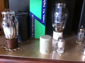

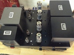

    Nếu thay thì thay loại nào? jesen dc k? giá? còn 2 cái volume nên thay loại 250k k ạ? loại chiếc mua ở đâu? mong các bác giúp em.
    02 bóng thúc: 12au7
    02 pre 12ax7
    Em đang cài x là tèlefunken phiến gân 17
    Còn U7 đang dể loại thường
    02 cây nắn GZ 34 đang chạy của hãng Matushita gì đó cùa Japan, có nên thay luôn k ạ?
    Tks nhiều

    Cứ để nguyên như thế mà chơi cho lành. Bộ full Tango như vậy lại còn dùng đèn nắn khá khó tìm. Bác tìm bộ bóng EL34 Tesla cổ gắn vào nữa là xong :p
    Bác muốn chơi tới nóc thì xóa bài gắn thêm nối tầng (dùng IT Tango luôn) nhưng em sợ không đủ chỗ :mrgreen:
    Vài xxx ý bác tham khảo
    Ps: bác show cấu hình bóng cho anh em tiện tư vấn

    Tưởng bộ nào hóa ra ... :D , em được nghe em này rồi, khá ấn tượng. nên để nguyên bác ơi.
    Thay hai cặp tụ thì thà thêm tiền gắn thêm IT cho tới nóc luôn :p

    Em đa thay 34 tele rồi, tiếng rất khá, còn cặp tụ .47 - 400v là chức năng gì vậy bác? e đang có .47 - 600v Rike thay vào có ok K?
    Tks
  19. My FB
    My FB Advanced Member
    9/9/06
    2.893
    693
    Phu Nhuan - Ho Chi Minh City
    Tai mỗi người mỗi khác, em bỏ Rike sang Jensen :D . Bác có sẵn thì nên trải nghiệm :D
    Chúc vui

    nhưng 2 e đó là chức năng gì? còn 04 em kia là nối tầng, có nên thay = jesen k?
    Tks bác

    Re: Cả nhà giúp em DIY Amply EL34 Push Pull vớinán
    IT: Interstate Transformer: biến thế nối tầng :D
    Em đâu có ngờ bác update EL34 nhanh thế đâu
    Nếu biết sớm em sẽ gợi ý chơi EL37 :p
    Bóng 12AU7 em thích E80CC
    Bóng 12AX em khoái Mazda
    Bóng GZ34 em khoái Philip đế sắt :lol:
    Toàn là những thứ mắc tiền và khó kiếm
    Em mới gắn thử bóng nắn và muốn bật ngửa luôn :mrgreen:
