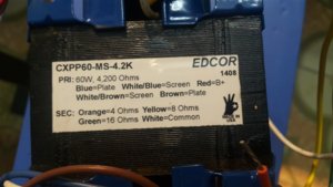

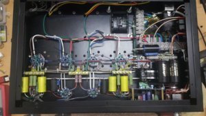

    OPT của em hiện đang đấu đúng chiều theo hướng dẫn, pha ra loa đồng pha với tín hiệu đầu vào (xem ảnh). Vậy nếu em lấy hồi tiếp từ 16 ohm xuất về Cathode của pre vậy thì chắc chắn là hồi tiếp dương rồi. Nếu đảo 2 đầu P1 và P2, Ul1 Và Ul2 thì em đo pha ra loa lại ngược pha với tín hiệu đầu vào...vậy thì lại ko ổn rồi :(. Điều mà em théc méc là tại sao bọn hãng nó làm như vậy thì đc nhỉ??? Còn vụ đón cao áp nó lóe lên như kiểu đánh điện thì có cụ nào chỉ giáo giúp em ko ah?

    Vụ máy đo thì em chịu. Chứ kinh nghiệm diy 6p3c thì em có tí ti. Chia sẻ với cụ thế này.
    1. Anod bóng pre đấu nối tầng trực tiếp với nửa bóng đảo pha nào. Thì tụ nối tầng từ phần đảo pha đó sẽ đấu với bóng công suất 1, bóng này nối với p1 và ul1.
    Em đã bị nhầm 1 lần chỗ này.
    2. Đấu nhầm từ bóng công suất tới opt . Mà mọi ng hay nói là đảo lại đầu dây sẽ hết.
    Trường hợp này em biết cụ tmvinh cũng bị nhầm 1 lần. Hj.

    Cái vụ hồi tiếp dương gây hú, rít thì cụ thử đấu lại từ chỗ tụ nối tầng của tầng đảo pha 5687 sang tầng công suất xem sao, em nghĩ nó hết liền.
    Giả định là tụ nối tầng C1 đang nối với bóng công suất T1
    C2 T2
    Giờ cụ nối C1 với T2; C2 với T1. Không hết cụ lên đây cứ bắt đền em :lol:

    Em đã bắt chéo dây như cụ chỉ giáo, tuy nhiên lúc đo phase ở cầu 8 ohm thì lại ngược pha 180, y như trường hợp đảo đầu dây P1 và P2 ah.

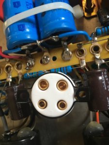

    Có ai giúp mình thay đế đèn bóng nắn 5z3 với. Mình có một bóng 5z3 của mỹ và chân đế theo nó. Muốn thay thế cho bóng tàu đang dùng và chân đế đang trong mạch. Giờ không biết hàn dây nào vào chân nào hết. Mong các bác giúp.

    Bóng theo máy là bóng gì bác ơi.

    2 dây xanh hàn vào 2 cọc lổ nhỏ, 2 cọc còn lại hàn vào như 3 sợi kia

    58355CF6-C7D5-4891-8894-84DB201F1F71.png Cảm ơn các Bác. Bóng theo máy là bóng tàu đó. Không thấy ghi loại gì nhưng theo thông số tra trên mạng thì ampli em mua thì nó là bóng 5z3 đó.

    Cảm ơn Bác. Em đã hàn theo cách Bác chỉ ok rồi.
