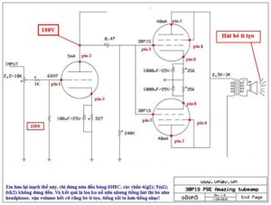

    Hiện tại em đang dùng tạm cái cặp OPT 3.5K ngày xưa quấn cho EL34 (lần đầu tiên quấn OPT, quấn loạn cả lên, cách điện tùm lum, ngâm verni cũng gà nốt - nên OPT thiếu dải cao trầm trọng. Sau này quấn lại OPT PP, còng lưng ra quấn cho ngon, cách điện, verni cũng khá hơn hẳn - Nghe mới tý tách làm sao :lol: )
    Em sẽ quấn lại OPT sau, hiện tại đang đau lưng quá với lại mấy tuần gần đây, thứ 7 CN về nhậu sùi bọt mép, chỉ đủ tỉnh táo thay mấy con tụ và trở thôi :lol:
    Em đã thay đổi cao áp vào 2 chân đèn nắn bằng 250-0-250 (trước đây là 180-0-180). Và kết quả là:
    - Áp tại tụ lọc đầu (sau đèn 5U3C, trước choke) là 190V => Sụt áp qua đèn 60V
    - Áp tại tụ lọc sau choke: 180V
    - Không hạ áp nữa, tống nó chạy xuống thẳng anode đèn 6H8C (đang chạy SRPP với 2 con trở 220 ohm)
    - Áp tại cathod thoát mass bằng con trở 220ohm là 1.2V => đèn pre chạy dòng = 1.2V/220ohm = 5.45 mA (em ko rõ khoản này có đúng ko nữa)
    - Áp tại anod đèn 30P1S là 150V
    - Áp tại cathod đèn 30P1S là 10.5V, trở thoát 180ohm => bóng công suất chạy dòng = 10.5/180 = 58 mA.
    Và Lệ quyên ngân nga với bài "Mưa nửa đêm" lâm li bi đát, ướt át ghê gớm!
    Ampli đã mất méo tiếng, ca sỹ đã hết ngạt mũi, bass đã đánh đỡ lùng nhùng hơn hôm qua!
    Sáng nay đi đồng nát, vặt được 1 cặp Radio cổ của Nga, kiếm được mấy con tụ dầu không phân cực bé như điếu thuốc lá 0.05uF/160V và về mắc song song ngay với mấy con tụ thoát cathod đèn công suất => cảm nhận là: Bác hungdnc phán chuẩn xác: 30P1S PSE đánh phê thật!
    Em dự định sẽ mần lại, thử lại mạch pre-driver 6H8C sau khi quấn xong cặp OPT cho chuẩn hơn. Chứ cặp OPT chưa chuẩn, tai trâu và giàn cỏ nữa thì lắp cho kêu và chạy được như bây giờ em cũng thấy mãn nguyện rồi

    Bác coi lại cái biến áp ko đủ c suất hay bị rỉ tụ ...v.v...mà sụt áp dữ vậy thì sao amp nghe hay được ? Nắn qua 5U3C tệ gì cũng còn hơn 250v chứ! cái tụ dầu ngay đèn trị số bao nhiêu?

    Bóng 30P1C nó sụt áp ngỡ ngàng như thế đấy bác ạ :D

    Em chạy nửa bóng, xuất anode như bác nói mà sao chim nó kêu bé tẻo tèo teo, ghé sát tai vào loa mới nghe chim nó thều thào vậy nhỉ.
    Em đã nghe bác, tăng áp anode lên rồi mà. Hay tại con trở thoát cathode đèn 6H8C còn lớn quá?
    Các bác cho em thêm mạch Cathode Follower, CCS, Pre - Driver - Công suất với áp B++ của em tầm 180V với.
