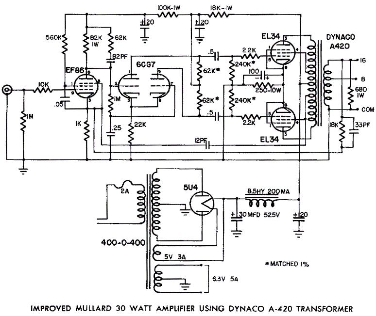

    - Các bác cho em hỏi mạch EL 34 PP này xài có được không ạ? Em vẫn chưa chọn được mạch :D . Theo tiêu chí newbie của em là xài bóng nắn+ càng đơn giản càng tốt hehe[​IMG]. Mời các bác cho ý kiến ạ.
  22. rock0em_h_x
    rock0em_h_x Advanced Member
    25/1/11
    2.009
    111
    Hà Tĩnh - Nghệ An
    Mạch này là cho 1 kênh, từ nguồn cho đến phần tín hiệu và âm thanh phải ko bác?
    Em hỏi vậy vì thấy phần nguồn cao áp trên hình chỉ ghi 200mA và dùng 1 bóng nắn 5U4G
