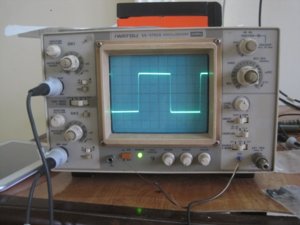

    Đi làm về là em vật nó ra châm cứu theo ý cụ liền trên 1 kênh, cải thiện rất nhiều cụ ạ. Đo có đẹp hơn nhưng còn méo cạnh trái nữa, nghe thì căng hơn cũ. Chiều nay đi làm mà em nghĩ mãi mới ra 1 phương án nên làm liền. Híc... đúng như em nghĩ xong rồi... đo đẹp như mơ (Sau em sẽ kết hợp phương án của cụ và em thử).
    Hình sau là em đo ở tải giả nhé... tại các lưới khi cắm bóng cũng vuông thế luôn. :p
    Cắm thử nghe mấy bài hát thân quen nào :|

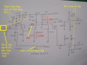

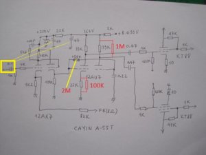

    Sau quá trình mốt mà không thay thế linh kiện chỉ thêm bớt vài chỗ nho nhỏ bằng linh kiện xoàng, âm thanh của ampli này đã thay đổi rõ rệt "Hồn trương ba da hàng thịt". Phần trầm tròn trịa căng nẩy nhịp điệu như mông vũ nữ nảy phát nào ra phát đó :p , mở âm lượng bé cũng có tiếng trầm chứ ko nhạt toẹt như trước. Phần trung như ngực bà mẹ nõn nà thơm tho hương sữa, mặc cho hiệp khách say mê thổi kèn hát ca :wink: . Phần cao như lông tơ trên khuôn trăng thiếu nữ, lã lơi theo hơi thở của kẻ si tình :lol: .
    Nói tóm lại ampli đèn rẻ tiền nhưng chí ít cũng phải được như thế.
    Chuẩn bị linh kiện: 2 em 1.5M nho nhỏ mấy woat cũng được, 4 em 100K/0.5W, 2 em 1M/0.25W, 2 tụ 22P.
    Làm xong dư ra 2 em 82K, 2 em 5.6K, 2 em 150K, 2 em tụ 100P, 4 em 47K.
    Hình em pots cụ thể sau.

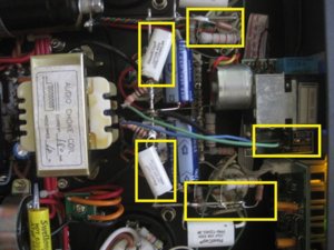

    Đuờng Sư phụ ơi,
    Em tóm tắt lại từ từ nhé: (tính cho 1 kênh)
    -tháo 02 tụ liên lạc 0.1mF lắp // vào 2 tụ lọc 47mF
    -thay trở 150k bằng trở 1,5M/1W
    -lắp trở 100k/0.5W // với con trở 22k của nửa bóng sau
    -tháo 2 con tụ 100pF và trở 5k6: chỗ này làm gì?.....
    -tụ 22pF lắp vào chỗ nào?
    -lắp trở 1M // với trở 39K của nửa sau bóng 12AU7
    -bỏ con trở hồi tiếp 82k
    -còn thừa 2 con trở 100k nữa lắp vào chỗ nào?
    -bỏ luôn 2 con trở 47k?
    -còn tiếp gì nữa không Sư phụ ơi.

    Tel Zalo 0913045685
    Cái ampli không còn chỗ em nữa, có mấy cụ hỏi em ghi chú ra hình này các cụ làm nhé.

    6/1/14
    62
    Em vừa mod lại theo sơ đồ cụ trinh_anhtu nhưng do chưa tìm được trở 1.5M em đang để tạm // con 2.2M. Về cảm nhận ban đầu chất âm hay hơn trước tương đối nhiều, không nhạt nhòa như trước. Cảm ơn cụ trinh_anhtu :).
