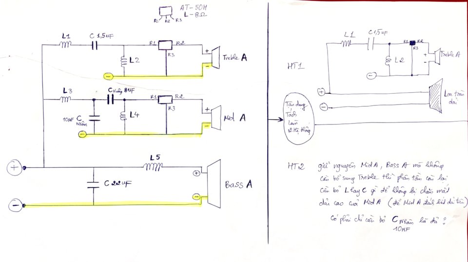

Em đang chơi phân tần như hình vẽ. Nay cần đơn giản hoá phân tần đồng thời tận dụng linh kiện cho nhiều hệ thống. Nhờ các bác kiểm tra giúp em xem tách như nào 1, ngắt riêng hệ thống loa treble để hỗ trợ cho 1 loa toàn dải (có cần ngắt L3 và Cnhôm 10MF về lắp ở loa toàn dải kia không) như hình vẽ 2, giữ nguyên MidA BAss A chơi hệ thống 2 đường tiếng. Vì đã bỏ TrebleA đi rồi, muốn chơi MidA đánh hết dải trên thì phải bỏ linh kiện nào trong phân tần còn lại (có phải chi cần bỏ C nhôm, hay buộc phải bỏ cả L3 lẫn C nhôm) Cảm ơn các bác tư vấn

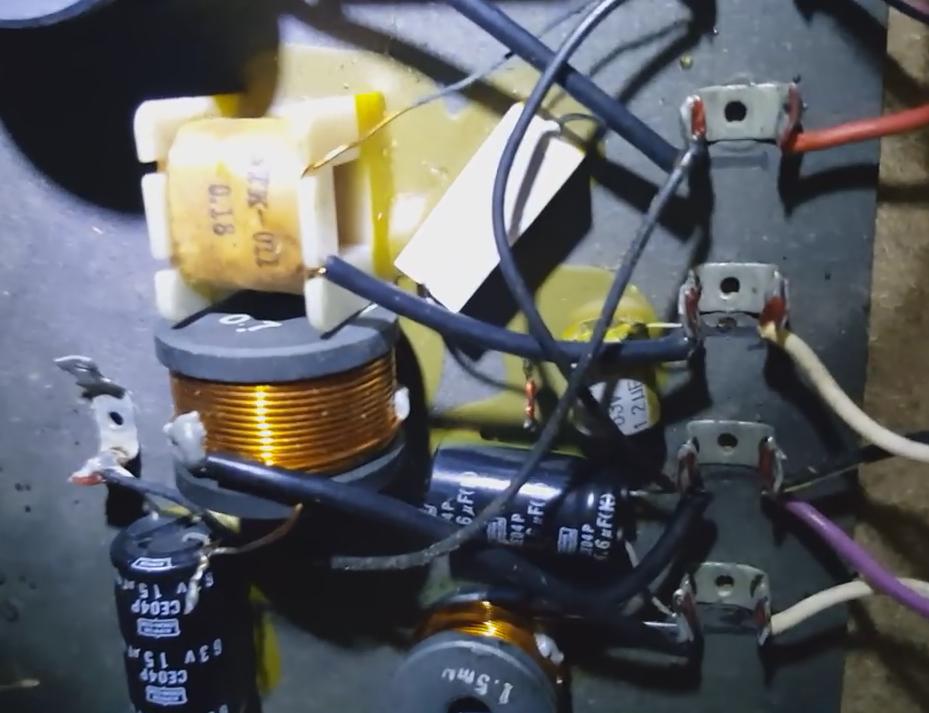

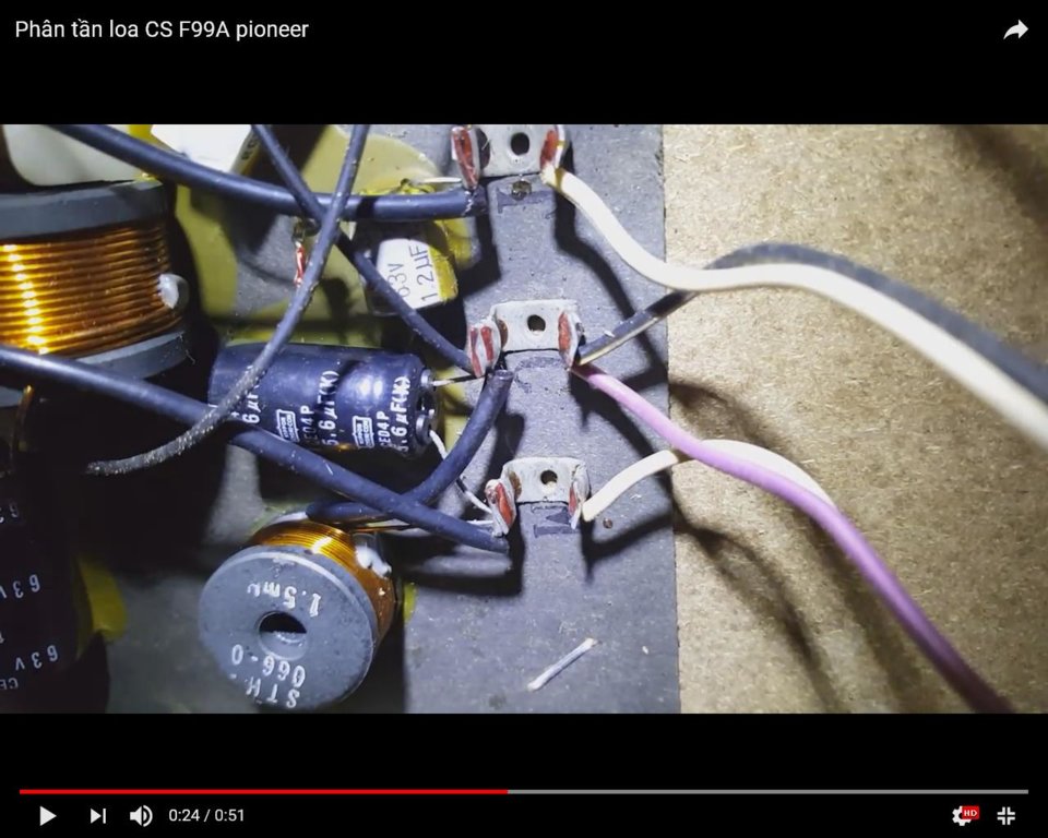

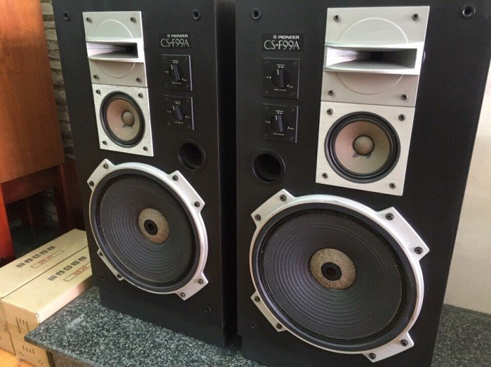

E xin chào các bro! E xin ké topic ạ.E đang dùng đôi loa Pioneer CS-F99A ( không phải CS99A ạ ), loa của e tép kèn bass gân vải tẩm dầu và có lỗ ở chóp nón giữa loa, E chỉnh chọt các kiểu nhưng dải tép nghe vẫn không thấy ưng ý hơi chói gắt, dải trung nghe hơi thô và gai không đc trong trẻo. E nghe nói là thay tụ dầu sẽ cải thiện được tiếng chói gắt e mong các cao thủ giúp đỡ e với ạ.E ở Hà Nội nếu cần mua tụ dầu thì có thể mua đc ở đâu? E xin cảm ơn nhiều !
Sao bác biết là do phân tần loa? Bác đã từng dùng setup bộ dàn này để ghép 1 cặp loa khác và loa nghe tốt, còn khi đổi qua loa này thì bị các hiện tượng như trên?
Vâng e ghép thử 2 cặp loa khác rồi dải cao nó ko bị đanh và chua như con pi tép kèn này ạ. Nhiều bác nói là đặc trưng của tép kèn nó là như vậy nhưng e muốn tìm cách cải thiện nó 1 chút
Cặp này gần hai chục năm trước tôi có giữ chơi một thời gian. Hồi đó trông loa hầm hố (khác các đời cổ) nên thích. Nói thật là chơi với nhiều ampli nhưng không thấy hay, chỉ được cái kêu to nghe rất hào hứng với trào lưu âm nhạc thời ấy (disco). Một thời gian sau thì vặn to quá chết Treble mang lên Lò Đúc không sửa được. Loa này có nhược điểm là kê ở chỗ ẩm một thời gian sau vách thành loa bị bở há hết ra, tiếng bass lào phào nghe rất khó chịu! Nếu bác muốn làm lại phân tần thì tìm đến bác Xuân (shop VX) ở đầu Cầu Giấy, tôi thấy bác ấy nhiệt tình, có kỹ thuật và điều kiện để thay linh kiện và kiểm tra phân tần.
Tks bác nhiều nhé! Bác đã ghép qua nhiều amp mà ko đc thì e cũng ko loay hoay nữa. E nghe mãi mà vẫn ko hợp ghu của e.E sẽ tìm cơ hội cho nó đi ở thôi và tìm vợ mới ạ!!! E đang tìm đôi pioneer s-701 hoặc s-601 bác thấy có ổn ko? Tư vấn cho e với ???
Nếu bác muốn giữ lại chơi làm kỷ niệm thì hồi đó tôi có ghép với 7800 II và 7900 thấy khá ổn (nhạc Pop). Sau này có ghép thêm với Sansui G8700 thấy khá hơn. Nhưng tổng thể vẫn đanh và hơi chói. Loa Nhật tôi bỏ chơi lâu rồi nên không rành lắm, nếu chỉ nghe nhạc Bolero tôi thấy Pioneer (thùng gỗ) nghe ổn, bác thử tìm dòng Twin xem sao?
Sơ đồ phân tần của loa Treble có vẻ chưa đúng, vì có cuộn cảm nên sẽ bị cắt mất tần số cao, bị cắt ở tần số nào thì phụ thuộc vào giá trị cuộn cảm. - Nếu lấy phân tần Treble này cho loa fullrange thì bác chỉ cần bê nguyên phân tần này qua, tụ 1.5uF trong phân tần bậc 2 này thì cắt ở khoảng 6,5kHz, có thể phù hợp với loa fullrange 20-25cm. Lưu ý là bác bỏ cuộn cảm L1 đi nhé, nghĩa là tín hiệu + từ amply đi thẳng đến tụ C 1.5uF luôn. - Khi bỏ phân tần và loa Treble đi, lúc này mạch trở thành 2 way, nên bác phải tháo cuộn cảm L3 và bỏ tụ nhôm 10uF đi, để tín hiệu âm thanh tần số cao không bị chặn, lúc này bác đấu dây tín hiệu + từ amply đi thẳng đến chân tụ vuông 8uF luôn. Như vậy phân tần 2 way này cắt ở khoảng 1200Hz. Cả loa Treble và loa Mid (sau khi thay đổi thành Mid-Hi) đều có CV, bác cân chỉnh âm lượng cho vừa tai là được.
