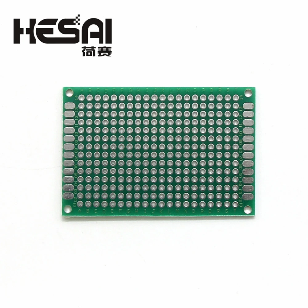

    303
    181
    Diy bằng PCB đa năng cho rẻ và nhanh thôi; mình làng biếng làm PCB : tốn kém, mất thời gian

    Mạch đa năng cũng OK rồi.

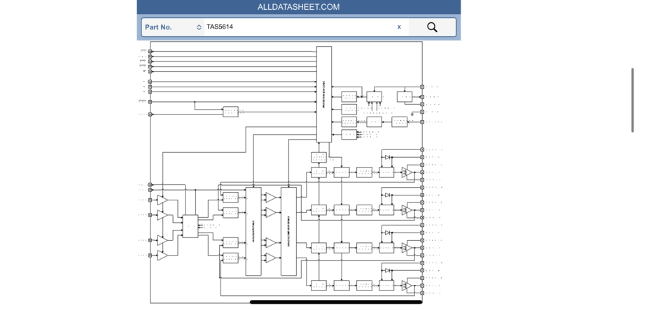

    Cái mạch input theo mình không đơn giản tí nào đầu tiên chuyển analog thành digital tiếp theo dùng tín hiệu số này tạo PWM dạng số.
    (TAS5614 nhận tín hiệu PWM digital, chém gió vậy, thực ra sơ đồ khối với mình còn lơ mơ nói chi đến làm - ai có sơ đồ khối giải ngố giúp)
    Đoc cách tạo sung PWM bằng phần cứng đã chóng hết cả mặt nói chi đến tạo PWM bằng phần mềm.
    https://linhkienthaomay.com/dien-tu...gi-va-so-do-mach-class-d-13328.html#gsc.tab=0
