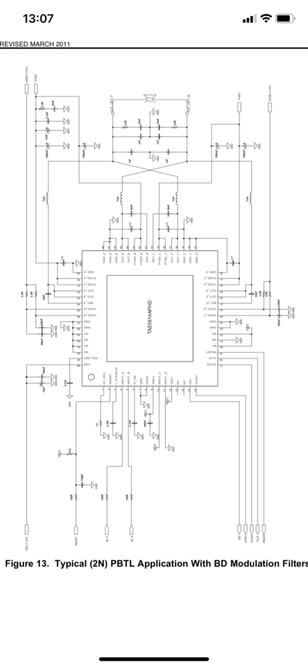

    Em nhìn vỉ mạch này thấy con TAS5614 là loại 2 hàng chân mà sao bác lại lấy sơ đồ con 4 hàng chân à ?!
    Tín hiệu vào là 5,6 và 14, 15

    Mình lấy data con tas5614aphd nên khác kiểu đóng gói, chân cẳng so với tas5614ld trong sub.

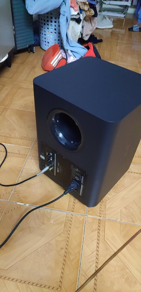

    Lắp cái bo sub hàng hiệu vừa in lỗ bo zin, đánh rung cả ghế ngồi; chơi tết vui chút đã
