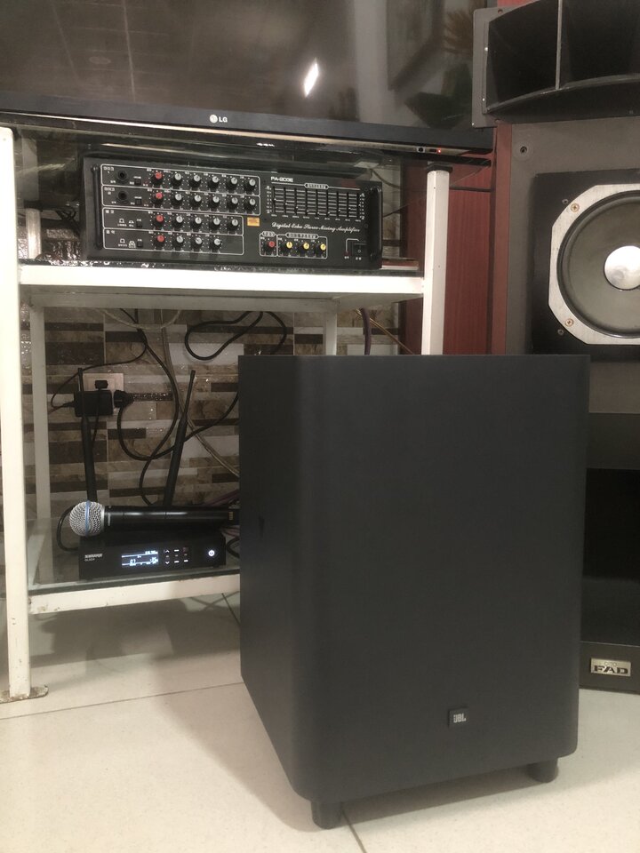

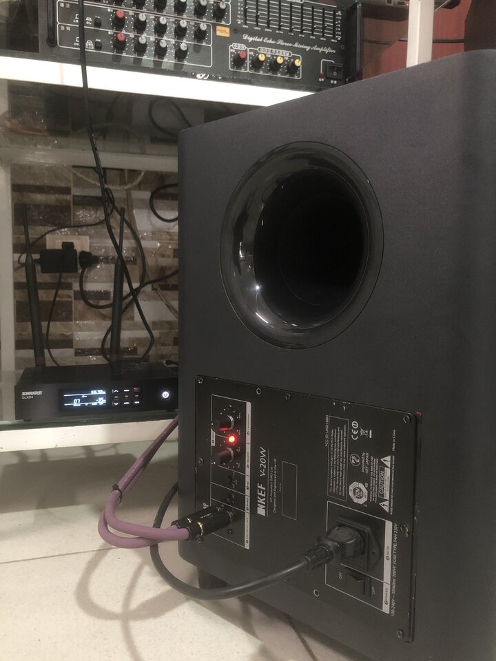

    EC00FDCA-FE8E-4542-AE1C-1E975EAB4192.jpeg 4EA1D24E-E102-42A3-B22E-3B4A3C6A4CC3.jpeg Bác nói chí phải, tính ra thì nó cũng hết gần 3 tr, chưa nói đến công sức mình, vui là chính để trải nghiệm, nghề chơi thì nó công phu lắm, nội chuyện tìm bo công suất thích hợp cũng đã mệt, phải đặt mua trên Taobao rồi nào là Shop này báo hết hàng, Shop khác có nhưng số lượng chỉ còn 3,4 cái... rồi chờ cả nữa tháng sau mới nhận được, nhưng cũng vui vì Bo công xuất nhận được nó quá đã, nặng hơn, linh kiện tốt hơn làm rất kỹ rất đáng tiền rồi tới phần tháo bo zin ra cất, lắp cái bo mới này vào lúc này nó hơi khoai !!! Bảng điều khiển măt trước thì vừa nhưng phía sau thì vướng nên phải tháo hộp che của bo và tháo bỏ bớt miếng ván nhỏ, sau 1 buổi làm việc thì cũng hoàn thành tốt đẹp và test với bộ Karaoke còi !!! Cũng mừng là chúng nó hợp giọng

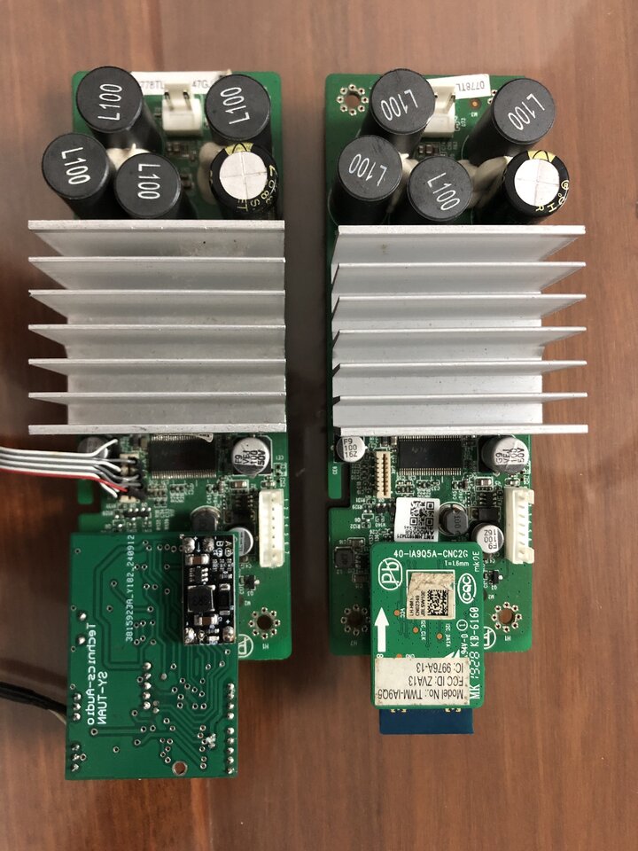

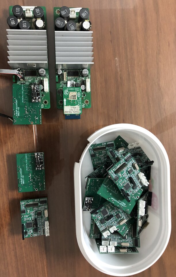

    board thiết kế linh kiện SMD bé tí, mạch như sợi tóc, Diys oải, gian nan nên nản rồi
    Tìm Module con sub khác lắp vào nhanh hơn :D

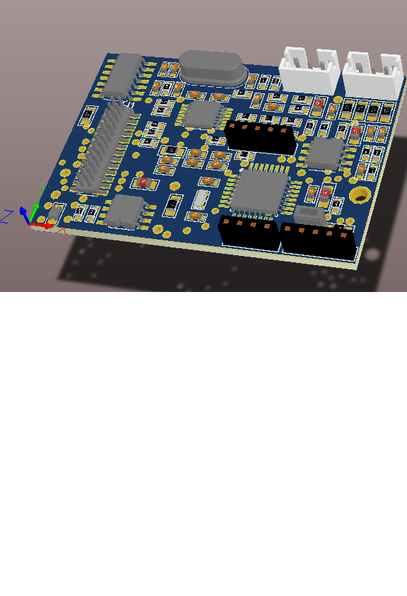

    Mất rất nhiều thời gian để nghiên cứu bộ công suất này, hiện tại mình đã thử nghiệm thành công kết nối được với con ic TAS 5534. Chỉ cần làm 1 cái bo nhỏ thay thế cho bo wiless của nó (rút bo wiless ra và cắm bo diy mới vào , sử dụng jac 3.5 có sẵn phía sau, nút nhất pair phía sau sẽ là chỉnh volume và bass. Mọi người post bo mình DIY nhé

    Bạn chờ ít tháng nữa , mình sẽ có bo mạch thay thế cho bo wiless của nó. Sẽ post lên đây khi dự án hoàn thành nhé (hiện tại mới thử nghiệm kết nối OK- dùng vdk và ic giải mã PCM1808 làm đầu vào và một vài ic nữa để cắt tần )

    Bo đang đặt thi công đây, nhỏ gọn,cắm vừa vào bo wiless của hãng luôn nhé

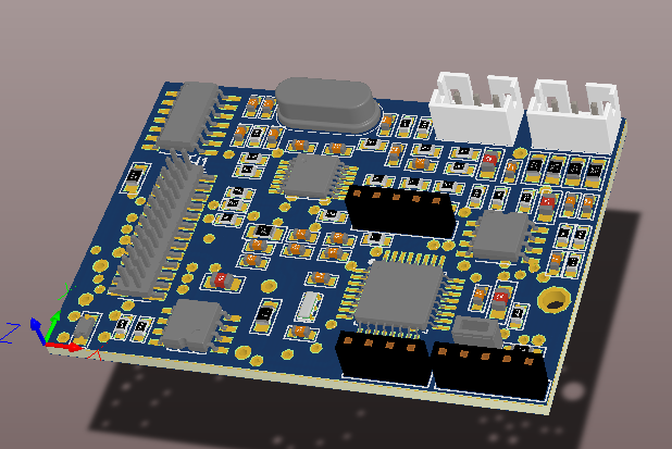

    thay bo wiless cũ bởi bo ADC mới vào, sử dụng phích cắm 3.5mm phía sau và nút nhấn để tăng volume và cắt tần

    Chạy ok, sử dụng một nút nhấn để mở/tắt nguồn, tăng giảm volume và tăng giảm tần số. mạch đẵ cắt tần và cũng có thể chơi như một amply - mono với jact tín hiệu bên cạnh (chưa cắt tần) 0904345506
  21. sytuan
    sytuan Approved Member
    6/8/18
    sử dụng chip PCM1808, IC cắt tần 4580, chạy nguồn 3.3 vôn và 1 mạch nguồn phụ để nâng áp lên 5V cho PCM1808

    Mạch đã chạy ok, Mạch có thể chơi như 1 kệnh amply mono
    sử dụng 1 nút nhấn để mở nguồn, chỉnh volume , chỉnh tần số

    Chip sử dụng PCM1808, ic cắt tần 4580, mạch có thể chơi như 1 amply mono với jact cắm kế bên
