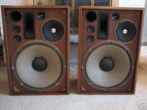

    Số là em có cặp loa Sansui cổ SP-3000. Nó có quá nhiều kỷ niệm với em nên em KHÔNG THỂ BỎ được, em đã nhờ thợ làm lại gần như mới! (do em không biết DIY :oops: thợ đã đóng thùng mới,làm lại màng loa bass) mà khi em nó phát thì trung-cao tạm chấp nhận được,còn bass thì quá yếu!
    Nay em nhờ các bác giúp em xem cải thiện tiếng bass bằng cách thay loa bass có nên không? và thay loại nào?( do em nó củng hơi to, loa bass 4 tấc) .Ngân sách có thể chi ra 5 triệu thôi :oops:
    Kính mong được sự hổ trợ từ các bác.

    Theo em bác cho đôi 4 tấc làm....trung trầm , với kinh phí 5t bác làm quả sub tương đối về ghép thoang thoảng nghe phê phải biết.Chư với số đạn đó mà mua loa 4 tấc thì chỉ được loa biểu diễn của nội , tầu thôi.

    276
    e ngĩ vấn đề ở chổ màng loa làm lại, e đã được nghe đôi loa này ở NT rồi, bass không đến nỗi tệ đâu bác. Nếu không ngại xa và nặng vài hôm nữa bác chở xuống chổ e, e xem lại tổng thể giúp bác nếu bác tin tưởng e. ĐT em: 0903 743066.

    To: bác khivang cám ơn bác đã tư vấn, em củng đã thử thêm sub nhưng nó thế nào ấy (mạnh thằng nào nấy "oánh" nghe hơi rời rạc) nên em mới nghỉ là thay loa,nếu 5tr mà khó tìm thì em có thể cố thêm 1-2tr nửa được không ạ?

    Bác nên xem xét để thay vành nhún loa, xem lại khi quấn lại thợ trước làm tốt không... nam châm còn tốt không. Nói chung - lao này 4 tấc - bass phải rất tốt nếu làm đúng. Nói chung trình độ mod và làm lại loa của nhiều AE mình tốt lắm bác ạ.

    đánh thử =amply khác hoặc xem lại phân tần

    Chào bác ruby.
    Trước đây cũng có 1 bác hỏi về trường hợp này trên 4R. Loa woofer này có đặc điểm là vành nhún (gân loa) bằng giấy xếp, và được đúc liền khối với màng loa luôn. Sau bao nhiêu năm, lớp keo trên vành nhún bị khô và chết đi, làm loa không còn nhún mềm mại được nữa. Chính điều này đã làm cho màn loa woofer không di chuyển được, nên tiếng bass không ra được. Đây chính là căn nguyên không có bass hoặc bass bị cộc, yếu của tất cả các cặp loa SP-3000 sau mấy chục năm.
    Bác không nên thay màn loa mà chỉ nên tìm hướng giải quyết ở vành nhún mà thôi.
    Theo em, bác nên đem loa đến cho bác revolution để tìm cách khắc phục.
    Thân.

    chào bác Ruby, hwa e quên không sạc pin ĐT nên nó bị ò í e, sorry bác. địa chỉ mới của e là số 81 Phổ Quang, P2. QTB. e nghĩ cặp loa của bác khi thay màng người thợ đã làm gì đó đến coin loa và viền nhún có vấn đề nên đánh mới không ra bass thôi, nếu được bác cứ đem đến e xem giùm cho. Thân

    23
    Bác Zorro ơi, em cũng có 1 đôi Sansui vành bass xếp nếp nhún nhẩy như vậy. Song đáng buồn là tiếng bass cũng rơi vào tình trạng tương tự: nhẹ tựa lông hồng & khô như ngói. Dưng cái vành loa nhà em còn zin lắm, không biết có tẩm ướp loại chất liệu nào vào cho nó mềm ra được không bác nhỉ. Bác chỉ em với.

    Nói thực với bác là em đã trải qua trường hợp này rồi nhưng chỉ biết nguyên nhân chứ không biết cách xử lý thế nào đâu! Nhưng em nghĩ chắc tụi Tây và tụi Nhựt phải có cách xử lý. Em nghe nói tụi Tây có dung môi làm mềm lớp vành nhún này, nhưng em chưa thấy ở VN bao giờ!
