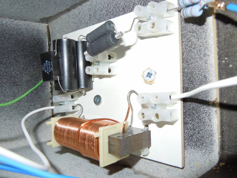

    Chào các bác,
    Hôm nay em chụp được cái xover của căp loa Totem - Hawk.
    Em post lên để các bác cho ý kiến.
    - thứ nhất xover này không có mối hàn.
    - bi-wire , từ cọc loa (-) nối thẳng vô (-) của driver.
    - từ cọc loa (+) của tweeter qua 3 điện trở nối song song, rồi bắt nối tiếp với 2 điện trở song song, rồi bắt nối tiếp với 2 - 1.05 MF và 1- 0.47MF (cả 3 bắt song song) nối thẳng vào (+) của driver.
    - từ cọc loa (+) của mid-woofer qua 1 cuộn cảm nối thẳng vào (+) của driver.
    - first order.
    Xin các bác cho ý kiến, loa này làm ở Canada, tiền lương không rẻ, tại sao phải làm như vậy cho tốn công.
    Cặp loa này có chất âm rất đặc biệt.
    Thân

    Theo em nghĩ đây là đẳng cấp và sự đặc biệt của một sản phẩm...em chỉ dám phát biểu thế thôi.

    Em không biết cặp loa Canada này chất âm thế nào, nhưng phân tần làm em thấy chất lượng build kém xa một số bộ phân tầng Diatone em vẫn thường thấy.

    Bác quan sát tinh tế. Việc dùng mấy trạm nối dây bằng nylon cũng là 1 vấn đề. Có lẽ người thiết kế không rành lắm về .. điện.

    Em thì nghĩ khác, việc không hàn mà cuộn dây như thế có thể là ý đồ của tác giả, nếu các bác nhìn cách cuốn dây nối với nhau rất đẹp .Còn những chi tiết xấu kia như các bác nói có thể là việc quan tâm đến chất mà không quan tâm đến hình..

    Em không biết cặp này giá hãng bao nhiêu nhưng nhìn cách đi dây và dùng trở nhỏ loại này không xứng tầm đôi loa lắm, nếu giá đôi loa này hơn chục ngàn Obama thì phải nói là quá tệ. Cố định cuộn cảm bằng hai dây đai thít như vậy một thời gian là lỏng, Vít bắt cả mảng mạch có 2 chiếc ẩu quá => trông như hàng mod lại.

    Cặp này giá có 2295 USD thôi anh, dùng 1 mid bass Revelator của Scanspeak

    @bac Syen: Cặp loa này làm bằng MDF 3/4", bên trong đựơc sơn một lớp nước sơn, sờ vào nhám nhám giống như có pha cát. bác có thể thấy lớp sơn màu xám bên trong thùng loa.
    Còn 1 điểm nữa em xin lưu ý các bác, chủ hảng này củng xuất thân từ dân DIY loa.
    Bắt đầu sự nghiệp bằng cặp loa này ở trong garage, và bây giờ Totem đã trở thành multi-million company và bán loa đi khoảng 65 nước, mà cho tới bây giờ vẩn còn giử sản xuất cặp loa này, em có người bạn bán loa nói rằng riêng chỉ tiệm của anh ta đã bán được hơn 1000 cặp trong khoảng 10 năm nay.
    Cũng vì lý do trên, nhân dịp 1 ông khách nhờ sửa cặp loa này, do thằng cháu nội thọt tay vô dust cap.
    em mới lén chụp hình và post lên để các bác phân tách và học hỏi.
    @bác Haithuat: trong thùng loa đả bị chắn bít khoảng 9" phía dưới, cho nên dung tich của nó chỉ còn lại khoảng 1 cái buc seo thôi.

    Totem Acoustic sản xuất loa khá hay và được giới audiophile đánh giá cao.
    Bộ crossover không hàn mà quấn dây (wire wrapped) và bắt bằng cọc nối vì độ tiếp súc tốt hơn hàn chì.

    Cám ơn bác Habas, bác có ý kiến gì về 3 cái điện trở giá trị 29 mOhm ghép song song nằm trên signal path không?

    Hình mờ và không đầy đủ nên không có ý kiến gì, mà bác có chắc mấy cái trở là 29 meg. ?

    Nếu mấy con trở này chỉ cần lớn hơn 100 Ohms (chứ đừng nói đến "mega Ohms") là cái tweeter tắt tiếng rồi vì nó sẽ rớt khoảng gần 18dB và trở kháng sẽ tăng lên >100 Ohms.
    Vì cái mạch có nhiều ẩn số nên không thể nào "chạy" simulation đầy đủ được. Đứng một mình thì mạch tweeter có điểm cắt ở gần 4KHz, nhưng em doán điểm cắt của cả hai sẽ nằm ở khoảng 2.5KHz khi nối vào nhau.
