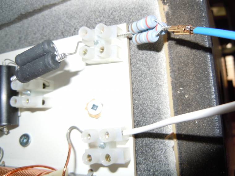

    Hình mờ và không đầy đủ nên không có ý kiến gì, mà bác có chắc mấy cái trở là 29 meg. ?[/quote]
    Mấy con điện trở đó không phải là "mega" đâu, chỉ có 180 mili-Ohms thôi, 3 con chia 3 thành 60.
    Đây là loại điện trờ 2% tolerance nên cái vòng màu đỏ bên phải là sai số. Vòng kế đó là bội số, vì màu bạc nên bội số = 0.01, phía trước là 18 nên điện trờ là 18x0.01 = 0.18 Ohm.
    Buồn quá không biết làm gì mấy bác cho ném thêm cục đá nửa. Mấy con điện trở nầy chỉ nối 1 đầu vào cọc nối còn đầu kia câu vào sợi dây lòng thoòng giông như đồ chơi.

    Tấm hình này rỏ hơn, bác nào là dân điện coi dùm lại trị số cùa 3 con điện trở này. :D

    Chỉ còn 1 mầu khó nhìn nhất. Bác Mo xem bằng mắt có còn nhớ cái vạch thứ 3 cạnh vạch màu trắng là màu gì không ạ!

    Hãng này hình như thiếu linh kiện chính xác nên kiếm mấy con trở Radioshack, vừa đấu parallel vừa series :) . Bác Mozart lấy ohmmeter tháo cọc nối ra đo thì biết liền mà. Tui nghĩ bác NoBG nói đúng đó

    Hà hà, đo rồi 3 con màu 1.5 ohm, 2 con đen 4.5 ohm, tộng cộng 5.6 ohm.
    Câu hỏi được đặt ra là:
    - tai sao phải làm như vậy, ảnh huởng gì đến chất âm. ở Montreal tiền lương mới mắc chứ chứ mấy con điện trở này thì ăn nhằm gì. tay làm loa này cũng có thể gắn 1 điện trở 5.6 ohm.
    - tại sao phải xài 3 cái tụ nối song song, mà không dùng 1 cái , vừa rẻ vừa đở tốn công.
    Những thứ này nằm ở trong thùng loa , không phải là yếu tố để câu khách.
    Nếu các bác nói tay này chẳng biết gì về điện, có nghĩa là tay này không ......hay, thì em dành phải nói là tay này ......hên. :lol:
    Có bác nào dám làm thử không nhỉ, bác Haithuat loa bác còn chói không? :)

    Theo em thì thế này:
    1. Về vụ đấu song song tụ hay song song điện trở là khả năng họ không tìm được trị số có sẵn như mong muốn nên phải đấu ghép cho đúng trị số cần.
    2. Vấn đề ở đây tại sao họ lại nối như vậy có khả năng là sau khi lắp phân tần xong chạy thử loa thấy chói hay cần phải hạ Treble xuống nên mới lắp thêm tụ hoặc trở vào do đó mới có kiểu đấu thêm trở ở phía ngoài. Nếu họ đã tính toán từ ban đầu không ai lại thiết kế nối điện trở như vậy một ở trong bo mạch, một ở ngoài (ít ra họ cũng cho tất điện trở vào bo mạch sau đó dùng vít bắt dây như bình thường) (các bác nhìn kỹ phần nối trở ở ngoài với dây xanh thông qua một miếng đồng cuộn lại, mối nối này có khi phát sinh thêm)
    Rất tiếc bác Mo mới chụp được một thùng loa nên khó có thể kết luận chính xác nếu có nhiều thùng cùng model đấu như vậy thì vấn đề lại khác (có khi một lô model này đều phải chỉnh như vậy khi mà mạch phân tần đã được làm trước)
    Các bác thấy sao ạ?

    Cả 2 loa đều giống nhau.
    Khi bác sản xuất hàng loạt, không thể nào có chuyện tùy ý thêm vào như vậy,( tùy ý thêm vào chỉ có thể xảy ra với .....em mà thôi. :) )
    Mối nối bằng dây đồng màu xanh là từ binding post (+) cùa tweeter dẩn vào.

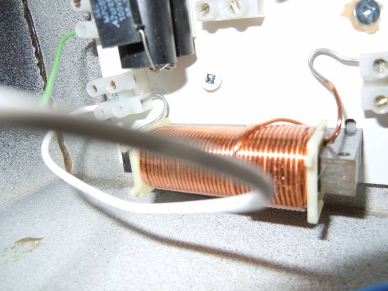

    Có thêm số đo diện trở, tiện tay bác do hộ em cái cuộn dây thì em sẽ chạy coi nó giống cái gì.

    Cậu Yếm, em không có máy đo cuộn cảm , muốn trị số nào em chỉ phone cho Solen, rồi hôm nào rảnh em ghe ngang lấy. em cũng muốn biết là nó cắt ở tần số nào. có bác nào quấn sò nhiều có kinh nghiệm nhìn nó mà phán dùm em coi trị số của nó là bao nhiêu. Còn lúc minh đặt điện trở trước tụ hoặc sau tụ thì sẽ khác nhau như thế nào?
