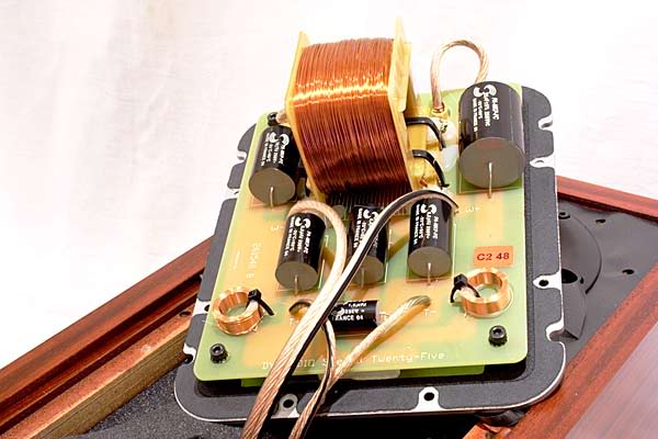

    Đây là xover của Dynaudio special 25th, loa buc seo , lúc mới ra có giá khoảng 6k.
    vẩn chưa đươc xài tụ và trở song song.

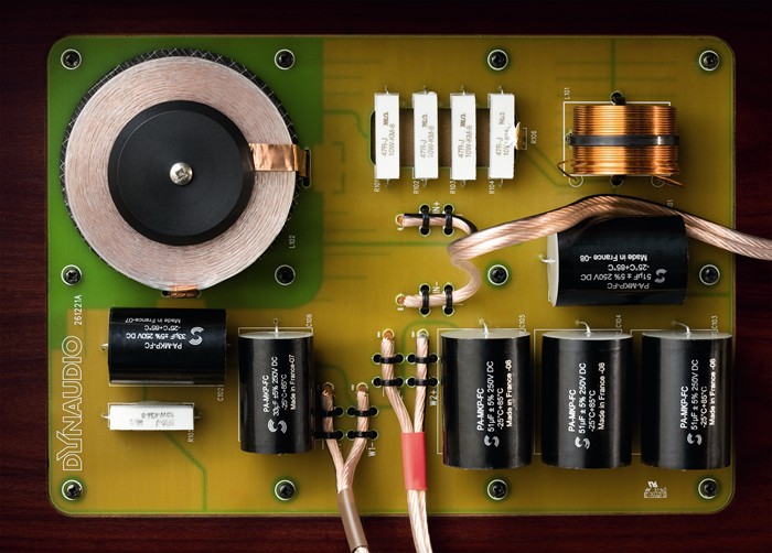

    Còn đây là xover của Dynaudio Confidence em không nhớ giá bao nhiêu, chỉ nhớ là mắc tiền hơn.
    Các bác có thấy 3 cái tụ 51uF, giá 3 cái này mắc hơn 1 cái 150uF mà sai lệch chỉ có 1.5%. còn thêm tiền công nữa.
    Tại sao Dynaudio làm như vậy, có ảnh hưởng gì đến chất âm? có thể nào giải thích được không? hay lại giống như là giây dẩn.

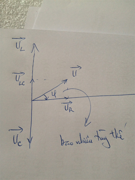

    Sao là 45 ah. Em muốn nó lệch 38 cũng được mà. :)
    @ Tài liệu viết giống hình em mới vẽ tay bên dưới này phải không bs. :)

    em đã từng dòm qua phân tần của loa Audio Note. giống như bác nói, họ dùng 1 chùm điện trở nhỏ mắc song song.
    việc dùng nhiều tụ nhỏ mắc song song thành 1 tụ trị số lớn thì nhiều hãng loa làm. các bác tham khảo thêm phân tần hãng Wilson và Thiel.
    về mặt âm thanh, em có cảm giác là mắc song song nhiều tụ cho tiếng có vẻ nhanh, độ động tốt hơn so với dùng 1 tụ to. nói chung là tiếng thoát hơn.
    về mặt giải thích lý do về mặt cấu tạo. lâu lắm rồi, có người nói với em là 1 tụ to quá thì khoảng cách 2 bản cực dài và bản cực to. vì thế tín hiệu đi qua nhiều lớp quấn hơn... nên đi chậm hơn... và có nguy cơ làm noise tín hiệu/ làm méo tín hiệu hơn. điều này em không chắc ... vì theo em biết tốc độ dòng điện bằng tốc độ ánh sáng 8)

    Good question, Totem ghép 1.05+1.05+0.47.
    như vậy không hẳn là trị số lớn mới cần ghép.
    Nhưng để ý thấy họ thường ghép trị số bằng nhau như 51+51+51 chứ không ghép 68+47+39, có thể vì lý do thẩm mỹ.
