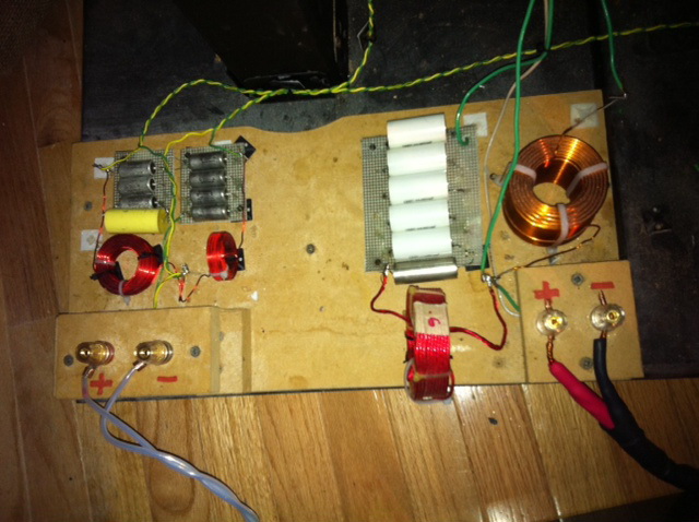

    bác Mozart đây là loa Dynaudio Confidence C1, C2 hay la C4 ???
  3. person_votu
    person_votu Advanced Member
    17/11/08
    303
    bác Mozart đây là phần tầng loa Dynaudio Confidence C1, C2 hay la C4 ???
  4. mozart
    mozart Advanced Member
    23/10/11
    289
    Em chộp được tấm hình này đâu đó trên forum diy lâu lắm rồi, nếu em nhớ không lầm thì nó là 1 phần của C4. Thân.

    Các Bác ơi,vụ này em đã thử tìm hiểu qua rồi,cái loa nhà em có 2 modul (1 modul bas và 1 modul mid + treble),em đã thử tháo crossover trong thùng bass ra và thấy họ cũng mắc song song 3 con tụ 20uf 250V,em tháo ra và thay vô 1 con 60uf 250V thì âm thanh ra bị yếu bass đi hẳn các Bác ạ,đến giờ em vẫn không thể hiểu vì sao lại như vậy nữa.Các cao nhân nào đã từng thử qua giống em và hiểu được nguyên lý thì giải thích giúp em nhé.Chúc các Bác luôn có nhiều niềm vui DIY.Thân mến.

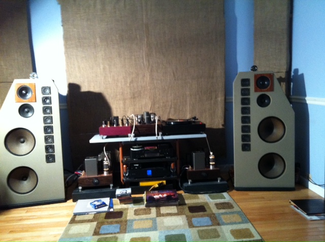

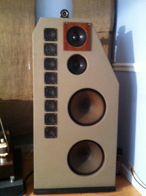

    hello bác Mozart đây là picture loa Bác Tiểu Gia và phần tầng

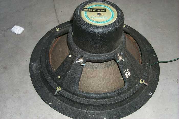

    Hôm nào bác rảnh chụp gần cái loa bass alnico này cho anh em chiêm ngưởng cái màng loa, bác chụp xa quá anh em không thấy gì hết :) , thân.

    Bác còn nhớ cái vụ phân tần cặp loa DIY của em không. Em có kể cho bác nghe vụ em nâng cấp tụ hoàn toàn bằng Solen cùng trị số và sau khi thay em đã rì viu cho các bác thấy nó kém hơn. Bản thân bác cũng funny với em là để xem lại thằng Solen :lol:. Nhưng bác biết không, giờ có topic này em mới kể. Phân tần cũ là toàn tụ mắc song song rất nhiều. Em thay toàn bộ Solen bằng 1 chiếc tương đương trị số. Vậy không lẽ nguyên nhân hồi đó là đây sao??? Giờ em đang dùng lại phân tần với linh kiện cũ. "ăn ra" 1 đống Solen :lol:

    Thứ ba, em chỉ vô tình đưa cái topic này lên đây, em vốn có duyên với cặp loa Hawk của Totem, chính cặp loa này dẩn em trở lại con đường Diy loa, nên khi mổ được cặp loa này ra, thấy bộ phân tần "kinh dị" như vậy , em không thể không đưa lên đây để anh em mổ xẻ, để chia sẻ kinh nghiệm, lúc em hỏi ý kiến của Cậu Yếm và bác Vô Tư, em hy vọng là 2 bác này sẽ giải thích được tại sao có sự khác biệt.

    Thất bại hoàn toàn, em dùng cùng cái mid-bass 15W, thay cái tweeter MB Quart của nó có giá khoảng $50 với cái Scanspeak 9300 có giá khoảng $150 lúc đó, nói thiệt các bác đừng cười , chứ căp loa clone của em nghe dở như ..... cứ ... ấy :lol: , cho tới lúc em mổ được nó ra em vẩn nghĩ là cái mid-bass Totem xài khác với cái mà em mua ở Solen. bây giờ em mới biết là nó giống y chang.
    Các bác đã thấy bộ phân tần quái đản của nó rồi, em xin nói thêm là trong thùng loa chẳng có tý xíu bông nào hết, chỉ có mốt miếng mút mỏng te phía sau loa mid-bass, còn lại thì trần như nhộng, thêm một đặc điểm nữa là phía trong thùng loa được sơn một lớp sơn giống như có pha cát.

    Em cũng đang đợi ý kiến của các bác đây, cái thằng này nó "weir" lắm bác ạ, hôm đi xem audio show có nói chuyen với hắn, em hỏi hắn về 5 con trở, hắn chỉ cười và bảo tại sao em không thay vào 1 con 5,6 ohm cho biết mà hỏi hắn làm chi. (cái giá trị 5,6 là do chinh miệng hắn nói ra), hắn còn bảo trong môt cap loa của hắn hiên giờ có dùng 1 cuộn cảm thay cho điện trở, nghe tới đó em tẩu hỏa luôn. :(
    em phải đi nguơc lên lầu tìm thằng Christian ở Solen để hỏi thì nó công nhận tay này có đặt một cuộn cảm thay cho điện trở, nhưng dùng bằng cách nào thì nó không biết. :mrgreen:
