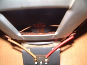

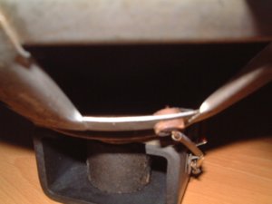

    97

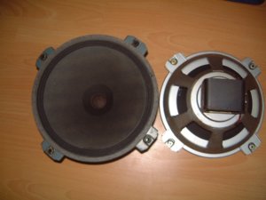

    Mới nhặt được đôi loa toàn dải không nhãn mác, không thông số kỹ thuật. Nhờ các cao thủ chỉ giúp:
    1. loa hiệu gì?
    2. đóng thùng loại nào là hợp? Cho luôn schema càng tốt.

    re:vudr
    TGI VINTAGE FULL-RANGE ANICOL 12" HAY 10" PHẢI KHÔNG BÁC?
    BÁC ĐÓNG THÙNG NÀY ĐI BÁC
