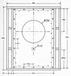

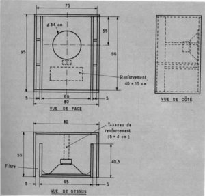

    BẢN VẼ MẪU THÙNG ONKEN
    Như đã hứa.
    Tôi gửi bản vẽ mẫu để các thành viên tham khảo

    Bác ThanhVNS ơi cho em hỏi là ván mình dùng là loại nào ạ?
    Em thấy trên hình độ dày của nó là 2 phân rưỡi, không biết là có loại MDF này không hay là mình phải ghép 2 tấm; hay là dùng gỗ ép.
    Em dùng gỗ cao su sấy loại đóng bàn ghế bây giờ có được không ạ?

    Chào hai bạn,
    Gỗ đóng thùng thì các bạn có thể tham khảo ở phần trên tôi đã đề cập, riêng gỗ cao su sấy thì không nên bởi vì:
    1- Các miếng nối ghép quá nhiều (phá âm).
    2- Gỗ đặc thường không được dùng để làm thùng loa.
    Còn về Link của bản vẽ thì rất tiếc là tôi không có bởi vì bản vẽ này tôi tìm mua được ở một tiệm sách chuyên bán các tạp chí về Audio (cả cũ và mới) tại khu Akiba-Akihabara ở Tokyo trong một chuyến đi họp tại Nhật.
    Các bạn cũng có thể tìm trên các website về Audio để tham khảo.
    Thân
    ThanhVNS

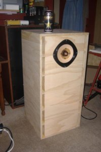

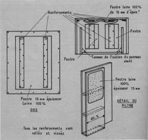

    Sau khi tham khảo, tôi có một số ý kiến :
    Thùng loa theo bản vẽ tham khảo khác biệt rất nhiều so với hình ảnh mà bác Via cung cấp
    1. Bản vẽ gốc này dùng cho loa phải là 12" trở lên , loại Fullrange thường thấy chỉ là 8". Loa PHY có loại 12" nhưng lại là đồng trục ( sở dĩ lấy PHY vì nó của Pháp , phù hợp với tiếng Pháp trên bản vẽ )
    2. Tấm len dày 1.5cm trong bản vẽ Chi tiết Lọc chưa cụ thể định lượng và chưa phù hợp với bản vẽ nhìn từ trên xuống .
    3. Ván sử dụng theo bản vẽ là loại 25mm , ta có thể thay bằng loại MDF 1" , nhưng trong ảnh Bác Via cung cấp vẫn là loại 3/4" có dán ván lạn hoặc okal .
    4. Số lượng và kích thước ke gỗ cố định góc chưa có
    5. Chi tiết tấm len mặt lưng hơi khó hiểu ( phẳng hay lượn, trong hay ngoài đố gỗ )
    6. Chi tiết 2 khối giũa thùng thì chịu , không rõ kích thước và vị trí. ( cái này có vẻ khó nhất )
    7. Vị trí đố gỗ giữa thùng chưa có
    8.Tâm loa nằm dưới đố ngăn lỗ hơi thứ 2 , trong khi ảnh chụp thì nằm trên .
    => bản vẽ chính thức thi công có chỉnh sửa khá nhiều .
    Sau khi trao đổi qua điện thoại với Sơn loa thì bản vẽ chính thức ( có lẽ là viết tay ) đang còn nằm dưới xưởng. Sơn loa có thể trao đổi thêm về chi tiết với các bạn đến tham quan, trao đổi tại cửa hàng .

    Mình thấy đây là bản vẽ của oken 360L cho Driver 15".Mình nghĩ Các Bác nên đưa ra những thông tin chính xác hơn để Anh Em khác,nhất là những người mới chơi,và ít có điều kiện tiếp xúc được học hỏi nhiều hơn nữa.Nếu không biết thì không ai bắt mình phải nói.nhưng nếu muốn nói và tham gia và chia sẻ với mọi người thì nên đưa những thông tin có ích và chính xác.Nếu không sẽ rất khó khăn cho những người mới chơi.Có gì không phải xin AE lượng thứ

    Xin phép các bác, em thì không phải là fan của loa toàn giải nhưng xin có ý kiến về bản vẽ trên.
    Bản vẽ trên có đầy trên mạng, trong mạng mình cũng có do bác Unison gửi lên. Em cũng hơi buồn cười khi nghe thấy đây là hình do bác thanh scan lại từ một cuốn sách bác ấy mua ở Akiba. Nếu có quyển sách đấy, xin phép bác Thanh cho anh em mượn lại để copy một bộ đưa vào thư viện của VNAV, như thế được thì hay quá, thật là bổ ích cho thế hệ đi sau như bọn em.
    Trên mạng có cả file dạng excel tính toán thùng dạng onken cho các loại loa, kô biết bác nào còn lưu lại thì post lên dùm với, chứ hình như trên thì không làm được cái gì cả. Không biết dự án của bác Sơn loa với bác Thanh có giữ bản quyền như dự án kèn của bác Sơn loa với bác Phương Thu không không biết? Nếu có thì bác nói thẳng với anh em là cần phải giữ bản quyền, như thế anh em sẽ không hỏi bác nữa, và bác cũng đỡ phải loanh quanh nhiều.
