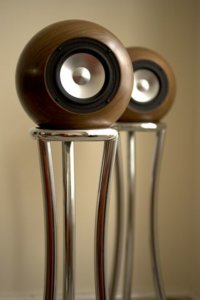

    Các bác xem mẫu loa này thật đẹp, dùng driver Jordan JX92S. Nếu bác nào có lăn tăn về phần tiếng bass của FE206E thì chuyển sang JX92S sẽ được như ý - bass rất tốt.

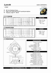

    Driver là loại 8in của Lyeco (Đài Loan) - http://www.lyeco.com.tw/index.htm - spec như trong hình.

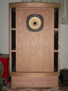

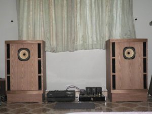

    Chào các bác, cuối cùng thì em cũng đưa được nàng Lowther đóng thùng Onken về nhà, nó đây ạ.
    Chuyện thật mà như đùa là em đã nhận loa từ lâu rồi ( ông Sơn bán FOB giao lên xe em thôi), nhưng vì 1 mình em chẳng khiêng được xuống nên mỗi sáng phải chở cặp loa đi làm, chiều lại chở về... cứ như thế cả tuần nay rồi, may quá nay vô tình tóm được bác Tí voi to khỏe nhất nhà nên mới set up trình các bác.
    Hiện tại em đang set up thêm 1 phòng nhạc nữa, tết mời các bác ghé chơi nhé. Xin cảm ơn.

    Review :
    Chi tiết rất tốt -cái này là thế mạnh của Lowther rồi,
    Tuy nhiên âm hình kém, tiếng bass khi nghe ở tiệm Sơn Loa thì khá tốt, nhưng về nhà thì lại bị lõng bõng, vì thế em đóan có thể do phòng nghe mới hơi nhỏ ( 3m5x5m ) hoàn toàn chư có tiêu/tán/hút âm, chắc tết này ở nhà set 1 phòng nghe nhạc chuyên dùng cho nhạc giao hưởng, thính phòng cho nó khoái nhể

    Sao cái phòng lạnh lẻo quá nhể . Bày đồ DIY ra như phòng củ là set up xong ngay
    Tết nay em đem amp 6C4C mà bác tặng đèn qua giao lưu năm mới nhé
    Thân

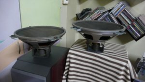

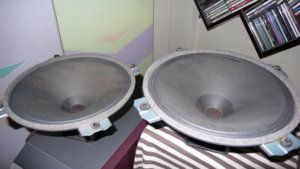

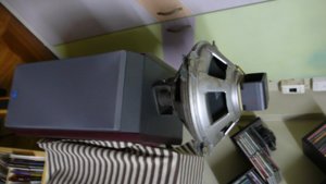

    chào các bác
    chẳng qua là em có đôi loa này
    nhưng không biết và chưa và không có tí gì về thông tin của nó cả.
    nhưng em cũng thích thùng ONKEN ? không biết các bác có ý kiến gì không ? xin chỉ giáo.
    loa em 10"
    xin đa tạ

    Theo em biết đây là loa toàn dải do hãng ITT, Germany SX. Bác thử đo lại chính xác kích thước và tra cứu trong danh sách dưới đây (hoặc ấn vào link):

    diy fullrange
    em mới làm xong kiểu này với TECHNIC 10F10
    mời các bác xem
    dành cho tầng mid

    Chúc mừng bác Longthp61 có đồ chơi mới - Tân Niên Đinh Hợi. Tết qua chắc giảm quota nhậu, tăng quota DIY.
    Bác mô tả chi tiết chất tiếng, phối ghép XOver ra sao.
