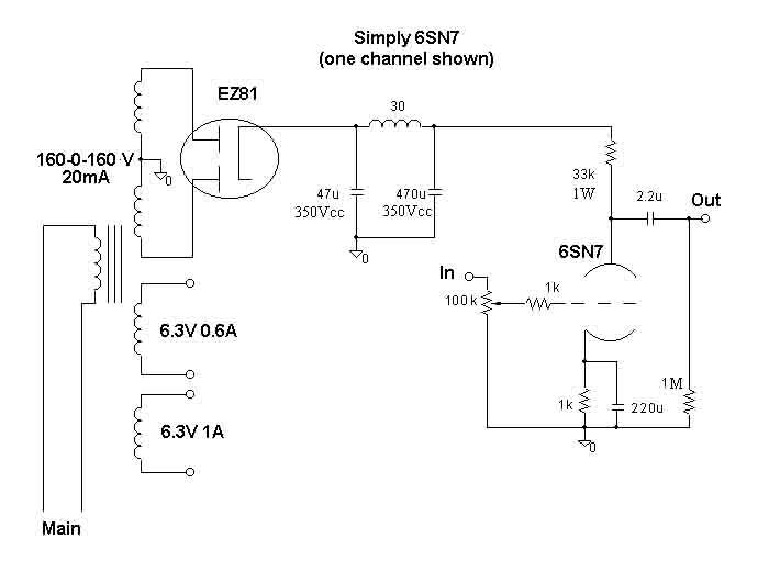

    Bác nào có schema phần nguồn của pre 6SN7 này cho em xin với ạ, em đang chuẩn bị linh kiện ráp mà chưa có thông số cục nguồn của mạch này.
    Em cảm ơn các bác
