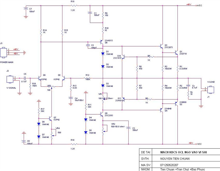

    Em đag lắp 1 mạch KĐCS OCL kiểu ngõ vào vi sai để phục vụ cho đồ án môn học.
    Công suất 65W, tải loa 8 Ohm.
    Sau khi tham khảo 1 số tài liệu và hướng dãn của ACE trên 4rum e đã làm xong mạch. Nhưng khi thử mạch có một hiện tượng là loa khi chưa cấp tín hiệu vào thì bị ù nhỏ, còn nếu có tín hiệu thì tiếng ù tăng theo độ lớn của volume.
    Thêm một hiện tượng nữa, là trong lúc đang chạy, mạch có hiện tượng xuất hiện tiếng ù dội lớn lên rồi giảm dần về lại bih thường ạ
    E gởi lại sơ đồ thiết kế, mong các ACE cho ý kiến để em sửa để hoàn thành tốt ĐA ạ.

    Google từ khóa "ground start amplifier" để tìm hiểu thêm.

    Nó nôm na là bạn chập các mass ở 1 điểm thôi, thường là trên chân của tụ lọc nguồn.

    dạ, em vẽ mạch chạy 3 mass riêng, sau về đóng lại chỗ cọc mass nguồn trên bo mạch.
    nguồn em dùng là biến áp 0-12-24 V mua ở chợ, thấy ghi 3A :D
    sau e cho qua cầu diode với 2 cái tụ lọc 10000uF/ 100V để tạo nguồn kép cho mạch.
    Theo như a nói thì cần nối vs mass của vỏ máy, nhưng cái biến áp em tự chế nên ko có vỏ để nối ạ :D
    em thử như trên nhưng tiếng ù vẫn còn ạ, mặc dù chưa có tín hiệu vào
    Mong được các ACE giúp đỡ thêm ạ.
    Thân chào mọi người

    Bác chụp hình rõ cái mạch, cách đi dây, cách nối biến trở volume, nguồn phát tín hiệu... thì moị người mới giúp được bác.
