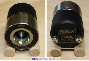

    EM đang dùng fostex t90a, thấy rất tuyệt ạ. Nhẹ nhàng lung linh, bỏ ra thấy thiếu quá mấy bác ạ.

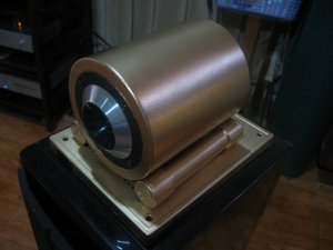

    Nghiệp nghe nhạc mà ít xèng nên phải loay hoay là đương nhiên :D , em cũng không ngoại lệ. Cặp loa mua về thì nghe thấy thiếu Bass, rồi thiếu treble , đầu nghĩ: thiếu thì nối thôi, thiếu đâu nối đó.
    Đầu tiên em nối dải Bass bằng loa sub, loay hoay hơn 2 năm. Giờ kết quả mĩ mãn, Loa sub để bên gần cạnh chỗ ngồi mà nghe tiếng Bass bùm bum giữa 2 cặp loa chính thì ổn chưa các bác, còn em thì thấy mãn nguyện lắm :D .
    "Ở yên không lành' vì nghĩ nối dài dải dưới xong thì nối trên. Tuần qua vác được cặp Fostex 15H về gắn vào mới sáng mắt ra vì thấy dàn nhạc sống về chơi ở nhà mình. Đó là lý do em đăng mua Fostex T 90A (vì hiện có vậy xèng thôi, mà không thể " hoãn sự sung sướng lại được" chứ thèm muốn phải là T 925 A , T 900A cơ.

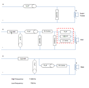

    Em chơi super treble bình dân Fostex FT-33RP thôi mà phê quá đây nè. Điều cực kỳ quan trọng ngoài chuyện đồng pha, vấn đề là ghép làm sao cho cân độ nhạy giữa các củ bass, mid-treble và super treble, bảo đảm sao cho không có cái nào trội quá. Em chơi loa Altec 9815 ai cũng nói super treble Fostex sẽ không hợp, nhưng em có cách phối ghép của em, em coi như super treble là treble, em cắt tần ở 750 Hz và 7500 Hz, làm phân tần 3 đường tiếng, cắt bậc 2, cân độ nhạy các củ loa bằng mạch L pad. Đánh với 1 amp 300B SE hay chơi bi-amp (845 SE và 300B SE). Có bác tới nhà em nghe xong thì nói ra cafe hi-end bây giờ nghe không phê bằng, sướng cả người (sorry bác Phong nhé) :D

    Nhìn mạch anh chơi là em ........trọng anh rồi vì như vậy mới bài bản. Em chưa dám chơi 3 đường tiếng riêng như thế. Kiểu của em là tân cổ giao duyên (chắc chả giống ai): Loa đời mới - nối bass- nối treble . Xong dùng phân tần của loa bass ( Loa bass REL) cân bằng hệ thống ........ cẩu thả quá...... Nhưng dễ và nhanh hơn.
    - Cụ thể cao thấp như sau:
    - Super teweeter T 90A- cắt ở 7000Hz + Vienna Bach + Bass REL T7 cắt ở (52Hz )- Lever tuỳ phòng nghe mà lớn hay nhỏ (mai rảnh em vẽ cái mạch post lên cho rõ), rất lạ phải không anh.. nhiều anh bảo ...thằng này điên :lol:

    Cặp mono block của bác chạy rà xong rồi chứ, hình như cũng phải 1 tháng rồi, chất âm bây giờ chắc cũng đã ổn định. T 90A độ nhạy khá cao so ới Vienna, bác nên lắp cái Lpad (không phải mạch Lpad) có núm vặn để chỉnh T 90A sao cho vừa nghe, có núm chỉnh thì linh hoạt hơn khi gặp các nguồn âm có chất lượng bản thu khác nhau. Tuy nhiên phải tìm Lpad ngon mới được, nếu không nó sẽ làm giá trị của T 90A rất nhiều. Còn REL T7 thì bác chủ động gia giảm được rồi. Vậy cố định Vienna, gia giảm bass và treble cho vừa nghe theo tai của mình cũng OK rồi. Chơi một thời gian thì bác thử tiếp 2 thùng loa super bass để cho tiếng bass nó có âm hình tốt hơn làm cho tổng thể có âm hình rõ ràng (bác chú ý khái niệm không gian rộng khác với khái niệm âm hình rõ ràng). Lúc đó hy vọng mono block đủ sức đánh luôn.
