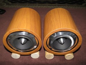

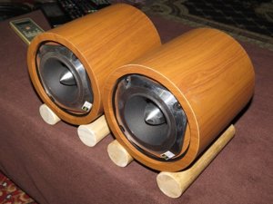

  10. tuancomtam
    tuancomtam Advanced Member
    31/7/09
    669
    122
    Em nó đây:

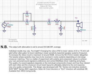

    Em đang dùng Ampli PP EL34, phối:
    Loa treble Lo-D H-70HD (8Ω) http://audio-heritage.jp/LO-D/unit/h-70hd.html
    Loa toàn dãi Coral 8F 60 (8Ω) http://rutcho.com/speaker_drivers/coral ... _8f60.html
    Loa toàn dãi thì để nguyên (không crossover), Loa treble thì dùng crossover như hình dưới. Nhờ các bác xem dùm:
    1. Mạch crossover như thế đúng không?
    2. Bác nào đã từng dùng cuộn cảm tự quấn và cuộn cảm Mundorf, thấy sự khác biệt lên chất âm rõ không?
    Em cảm ơn.

    Mời "đại phu" zeze tham khảo hình đính kèm ạ (đọc kỹ NB nhé) :D
    Cuộn cảm Mundorf Air-core copper foil coils thì ngon hơn đồ quấn rất... rất nhiều "đại phu" nhé :p

    Cám ơn anh My nhé. Theo như NB và schematic thì:
    1. L1 là 150u, tức là 0.15mH ?
    2. Tại sao schematic không có L-pad?
    3. N1, K1 Rippon là cái gì?
    4. Làm sao biết trường hợp nào cần phải đảo ngược cực tweeter? Nếu đảo ngược cực có làm cháy tweeter?

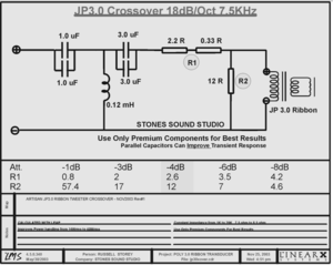

  14. zeze
    zeze Advanced Member
    24/8/08
    1.158
    71
    Theo em tìm hiểu thì mạch sau là mạch version 1, còn phía trên là version 2. Tuy nhiên cả hai đều là crossover cho loa supertweeter Ribbon JP3.0 khác với loa treble em là aluminum, và khác độ cắt tần số nữa. Vậy nên chưa biết sao nữa.

    Sorry "đại phu" em không giải thích rõ làm bác "lăn tăn", em tưởng bác hiểu rõ về phân tần hoá ra không phải :D
    R1 & R2 thực chất nó là L-pad đó bác. (hình bác mới show nói rõ về điều đó)
    Em "théc méc" là tại sao "đại phu" lại cắt super tweeter bậc 3 (18 db/octave)

    À, vậy R1 & R2 thực chất là L-pad (để gia giảm mức độ lớn nhỏ loa treble).Vậy nếu gia giảm trị số R sẽ làm tiếng treble lớn, nhỏ giống như L-pad?. Và do L-pad thường không chất lượng, nên loa hãng thường dùng R (loại tốt) ở một trị số nào đó tối ưu, rồi fix luôn (không dùng L-pad).
