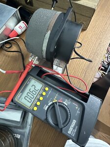

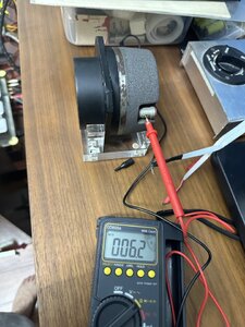

    Các cụ cho em hỏi em mới lấy đôi củ JBL 2405 mà em đo cả 2 bên đều có 6,2 ôm trong khi loa ghi 16 ôm là sao các cụ nhỉ? Cụ nào biết chỉ cho em với

    Bác đo bằng công cụ gì, đồng hồ đo ôm chăng ???
    Nếu bác đo bằng đồng hồ ôm bình thường thì đó giá trị 6.2 ôm là điện trở thuần của cuộn dây loa. Còn giá trị hãng công bố 16 ôm là trở kháng của loa.

    Em đo như này bác ạ.

    Bác đo như vậy thì nó chỉ ra chừng trên 6 Ohm thôi, nhà tôi có cặp 2405H khi đo như vậy nó dao động khoảng 6.4 đến 6.7 Ohm
    Trong vnav có bài viết về cách đo kiểu này rồi, bác tìm đọc, đại loại là không chính xác và ko đúng cách

    Đây là trở thuần của cuộn dây thôi.

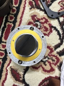

    Các bác cho em hỏi đời 2405 có viền vàng như này ko bác?
