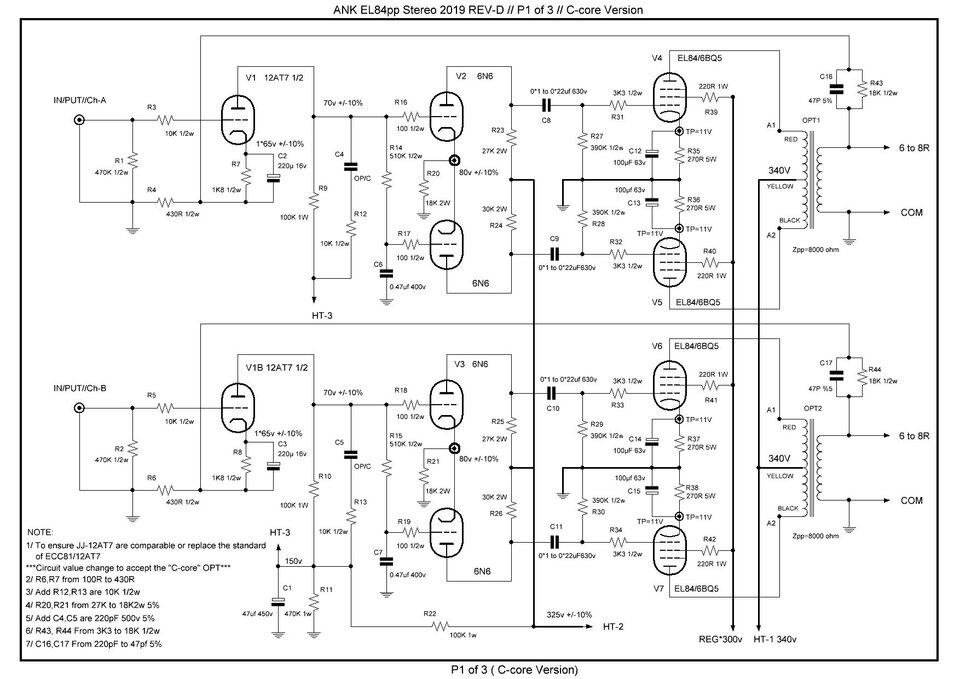

  4. vuhoa155
    vuhoa155 Advanced Member
    7/4/09
    1.198
    18

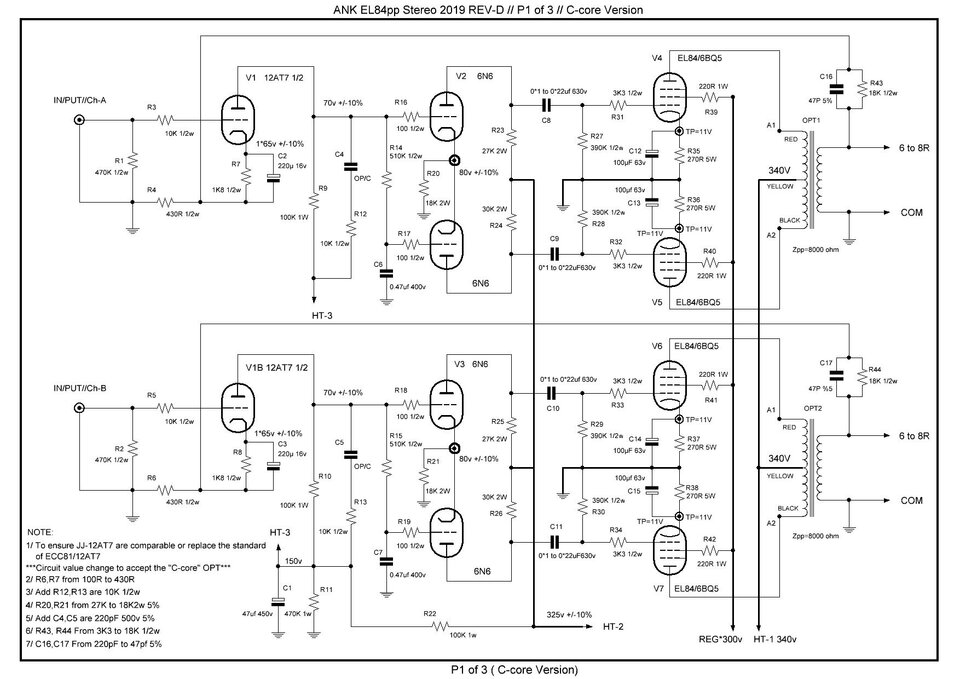

    Sau một thời gian tìm tòi sơ đồ, e dự tính theo sơ đồ mạch của audionote. Nhờ các bác tư vấn giúp thêm để e hoàn thành dự án ạ.

    Cục nguồn bác có đều k phù hợp cho nắn điôt hay đèn ở mạch này rồi

    Vâng, về biến thế e có thể thay đổi cho phù hợp cũng đc ạ

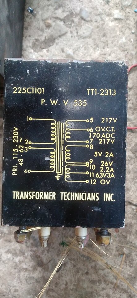

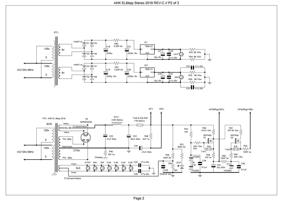

  7. vuhoa155
    7/4/09
    1.198
    18

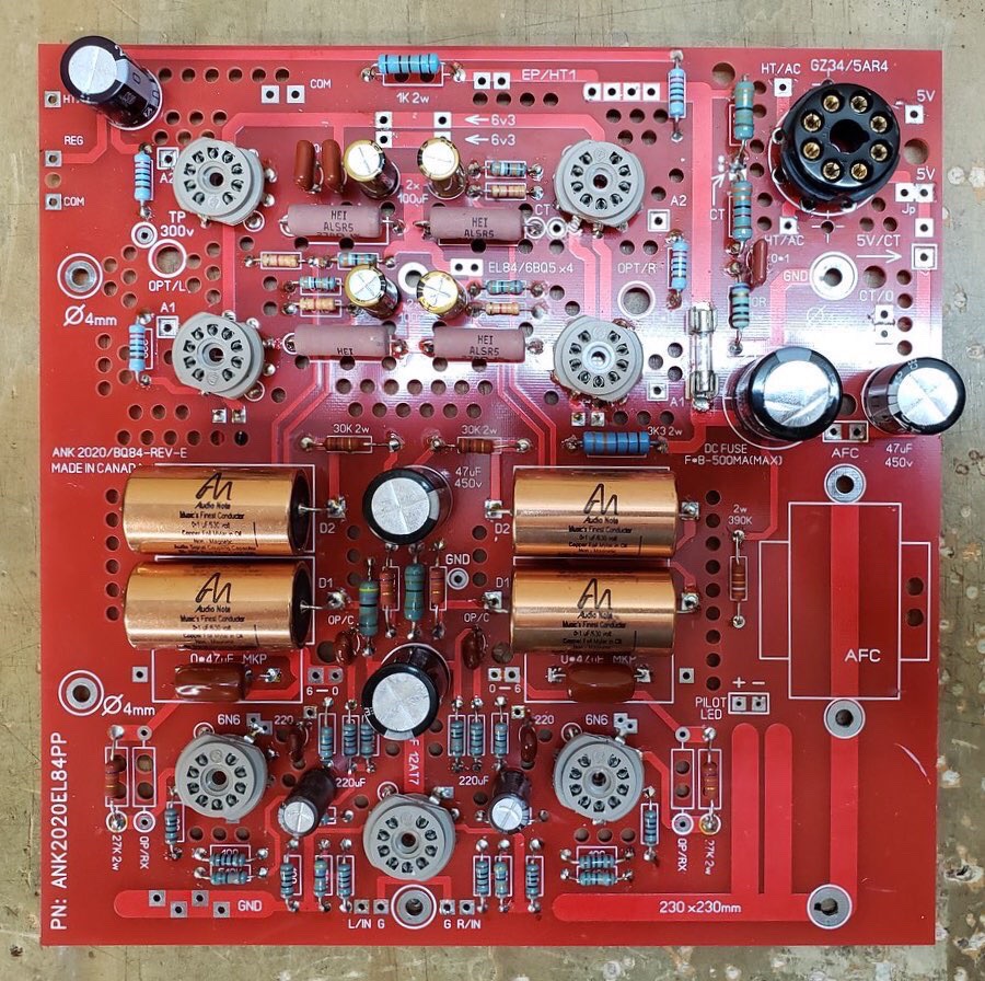

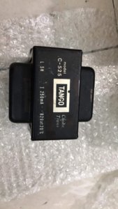

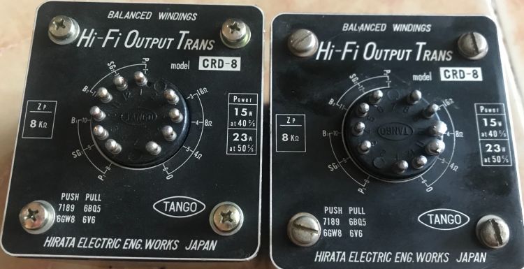

    e tính theo sơ đồ mạch trên. Bác nào có kinh nghiệm cho e xin ý kiến thông số dòng tiêu thụ của cả mạch để e tìm biến áp ạ. 9.4.2024A.JPG EL84ip PS FIL.JPG z5325630402911_e7628ce0b3ea5bccda49b1aa1729cd29.jpg

    bác có thể tham khảo thêm mạch của
    heatkit AA151
    vuhoa155 likes this.
  9. leevi
    leevi Advanced Member
    24/11/15
    55
    44
    UFO
    em có nguồn tango ST220 bác nhé. chuẩn bài cho el84pp luôn. bác cần alo em 0916888909
