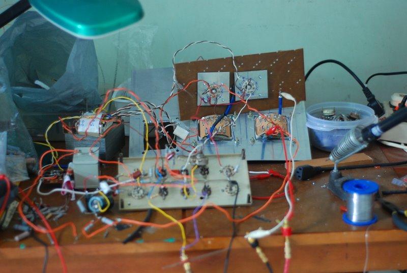

    - Em đi ve chai cuối tuần, được 2 cục FE 5 Ký làm OPT. Báo cáo các Bác.

    Cặp Fe quá đẹp, cụ để làm cái bóng nào gấu gấu đi (6B4G chẳng hạn), bóng này làm Fe thường nghe hay hơn Fe xịn nhiều lắm đớ (cái này em nghe lão Chip già phán vậy, chớ em chưa làm :lol: )

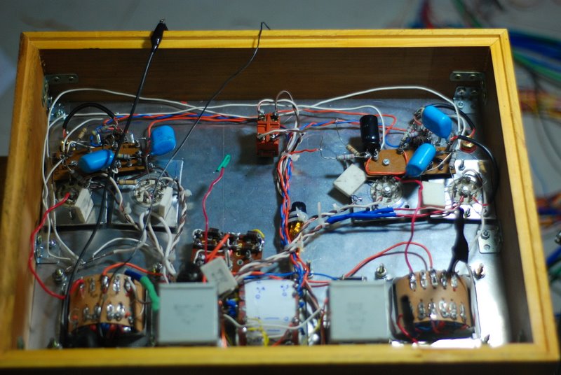

    Bóng 4P1L em làm bằng Fe chợ lưỡi Fe 28mm, dầy 36mm; loại nòng nhựa gọi là 7A thông dụng có bán sẵn. Em quấn SE 5K theo hướng dẫn của bác Thanhtruc ghép với cặp Onkyo D-77XX nghe tốt 2 dãi, còn dãi bass thì hơi dư, bass nhiều nhưng tiếng nghe mềm, không kéo đuôi, không lùng bùng; phần bass dư này sẽ cân chỉnh khi ráp vào chassis em nghĩ chắc cũng ổn. Sau khi so sánh với các Fe xịn khác như Fe Nhật lưỡi 32mm, lưỡi 36mm; Fe C-Core tháo từ ổn áp của Nga thì cảm nhận Fe lưỡi 28mm nghe khá hơn.

    Nếu so sánh thì em cảm nhận dùng FE 28 quấn 5k âm thanh dầy nhưng vẫn chi tiết, còn Fe 32 và 36 có thể do CS của bóng không phù hợp nên vừa không chi tiết, vừa mỏng tiếng. Còn Fe C-core tiếng mỏng hơn Fe 28 cảm nhận rất rõ em chưa hiểu nguyên nhân tại sao nhưng khi thay đổi OPT với cùng mức Volume và CDP vẫn đang chạy cùng bài nhạc thì tiếng nhỏ hơn nên phải nhích Volume thêm mới nghe rõ được; và tiếng vẫn mỏng hơn Fe 28 nhưng vẫn chi tiết, bass thì yếu hơn. Nhưng bass mạnh yếu thì em cũng không quan tâm lắm, chỉ yêu cầu tiếng bass mềm. Fe Core theo em nghĩ lý do là chưa chỉnh đúng air gap, trong khi Fe 28 chỉnh air gap là 12H, còn C-core là 7H, em cũng chưa biết chắc có phải là do phần này không.
    Riêng đối với mạch đang làm thì OPT Fe 28 ráp nghe rất vừa tai mình khi mở volume chỉ cần nhích nhẹ thôi thì rất vừa với phòng nghe vào lúc 4 giờ sáng, không ảnh hưởng đến các phòng khác mà vẫn nghe đều các dãi, riêng tiếng bass em cần chỉnh thêm vì giống như cái amp mình nhấn thêm nút ... gì đó quên rồi! có tác dụng để tăng âm mạnh hơn thường hay có trong amp bán dẫn. Ý là chỉ muốn nghe trực tiếp không cần phải hỗ trợ tăng cường đó bác. :D

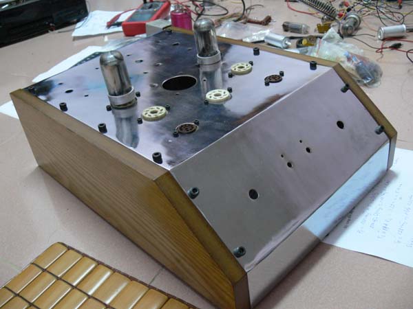

    4p1L-SE mà chơi chi 5 Ц3C cho nó phí của giời ? chỉ cần dùng 5 Ц4C là dư sức rồi mà. (bác chạy mõi đèn 1 kênh - 2 kênh cùng lắm cũng chỉ 80mA, bóng 5Ц4C cho dòng 125mA - dư sức).
    Theo em bác nên ráp PSE để công suất kha khá tí, có thể chơi được nhiều loa và tiếng bass hay.
