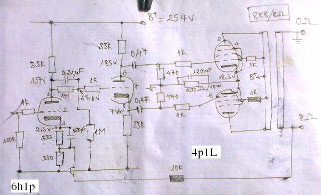

    Cảm ơn bác ngocnhung đã động viên nhiệt tình.. .. sơ đồ em đã thay đổi .. cho dễ làm.. :mrgreen:
    Chơi sơ đồ cụ mít coi mòi em chưa đủ trình ,,, nên .. nó nóng quá.. chịu không nổi .. mà công suất cũng nhỏ ..
    Chạy 2 kênh mà áp nó sụt từ 280v xuống chỉ còn 265v :shock: .. đúng là Fe chợ.. ẹ quá .. chạy 1 lúc cũng ấm áp lắm ạ..

    Em làm theo sơ đồ này.. so với sơ đồ trước thì tốn thêm 6 con tụ nối tâng nữa :(
    các bác góp ý hộ em xem như các giá trị trên sơ đồ đã được chưa ạ ... để em hoàn thiện thêm sản phẩm của mình ạ..
