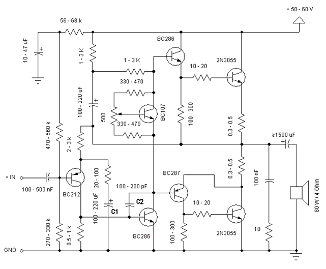

    Chào bạn ! nếu bạn có 8 con 2N3055 xịn thì bạn ráp mạch này sẽ hay hơn vì mạch này là class A, và mạch này rất nổi tiếng đó :p .
    tuy mạch này phải tốn tụ lọc nguồn và tản nhiệt, nhưng khi bạn hoàn thành chất âm khỏi phải chê 8) .
    mạch này linh kiện cũng dễ tìm và cũng đơn giản :D ! bạn nên cân nhắc lại :mrgreen: .
