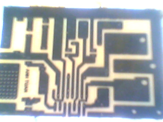

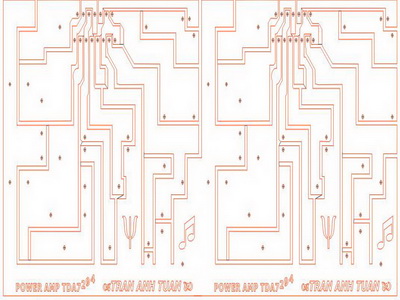

  11. tda7294-MO
    tda7294-MO Advanced Member
    16/3/09
    121
    em làm được ampli TDA7294 từ lâu rồi, nhưng chẳng dám tham gia vì thấy mọi thứ đã được các bác khác nói hết...
    em làm ampli này và đem so với ông bạn gần nhà thì cỏ vẻ nhỉnh hơn cả về hình thức lẫn chất lượng, đặc biệt là về thiết kế bảng mạch. ban đầu em cũng dùng công nghệ "bàn ủi" và kết quả là như trong hình, trông ngoài thật cũng đẹp, nhưng thấy chất lượng mạch không tốt( hướng bảng mạch về phía có ánh sáng thì thấy nhiều vết rỗ trên các đường mạch)..
    Không ưng ý nên sau này em chuyển sang dùng Corel làm mạch, sau đó ra quán cắt decal rồi về dán lên tấm đồng, thả vào dung dịch rửa mạch đang sôi sùng sục vẫn cứ an toàn, nhanh chóng thành hình và chất lượng mạch thì miễn chê...
    em vẫn còn giữ 1 file Corel dùng gắn 2 con TDA7294 trên cùng 1 bo nhưng chơi 2 kênh khác nhau, kích thước chân linh kiện chuẩn xác... TDA đã lỗi thời nhưng bác nào cần thì cứ lấy về, mạng ra tiệm rọc decal rồi mang vê dán vào và......
    link tải về đây ạ: http://mega.1280.com/file/K322186Y7E/
    nói chung linh liện y như mạch Gmar thôi...
