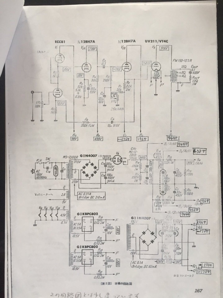

    Schematic 211SE.jpg Theo sơ đồ bác đưa lên em thấy:
    B+ 944V và sụt áp sau OPT là 916V như vậy: 944 - 916 = 28V (1)
    RDC của cuộn sơ cấp OPT của bác khoảng 320 Ohms (2)
    Theo công thức I = U : R => (1) : (2) = 28V : 320 Ohms = 0,0875 A = 87mA
    Như vậy bóng 211 của bác đang phân cực quá lớn. Bác cần phân cực lại ngay cho bóng 211 càng sớm càng tốt để khỏi hư đèn

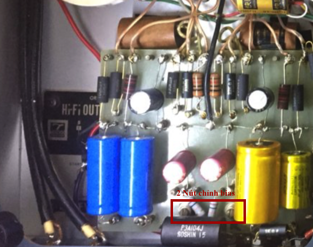

    Hai chiết áp để chỉnh phân cực cho 211 nó nằm ở đây:

    Ia của 211 nó được thế này mà
    http://www.novacon.com.br/audio211.htm
    Vậy 87ma như FB nói nó mới chỉ có 1/2 giá trị cho phép thôi
    Còn hãng người ta chế tạo họ đưa ra mấy cái dòng như thế thì họ bị sai từ gốc à.....

    Việc đầu tiên bác cần làm ngay là:
    - Đo B+ ghi chép lại.
    - Đo RDC của cuộn sơ cấp OPT ghi chép lại từng kênh (thường thì RDC của cuộn sơ cấp OPT của Tango có thông số không giống nhau)
    Sau đó bác áp dụng công thức em nói ở trên để chỉnh cho đèn 211 chạy tầm 55mA là OK

  12. songcong

    Các bác ơi, 2 cái tụ xanh này làm nhiệm vụ lọc cho tầng nào ạ?

    [​IMG]Em thấy còn 2 nút chỉnh nữa bên cạnh, k biết cái này để chỉnh cái gì ạ, các bác chỉ em với???

    2 cái nút chỉnh này là chỉnh cho cái gì vậy bác ơi

    Nó là nút chỉnh Hum cho bóng công suất 211 đó bác
    Do loa của bác có độ nhậy thấp nên bác nghe không ra tiếng hum này đâu. Bác đừng đụng vào nó nhé
