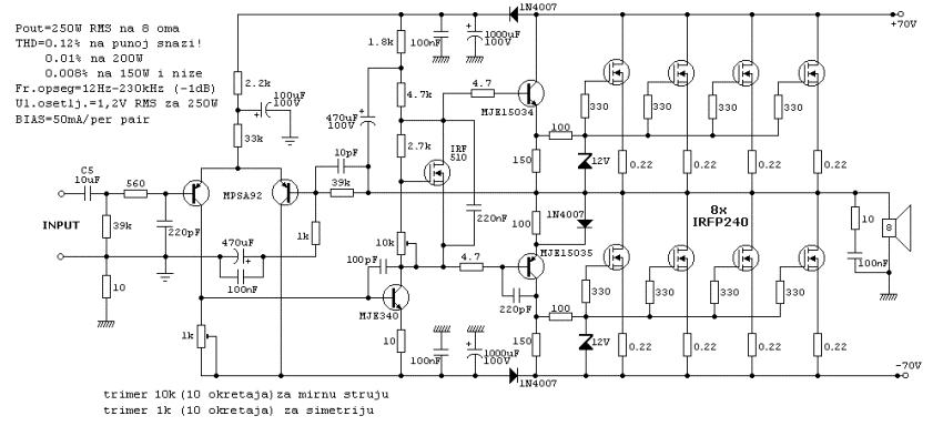

    Thời gian qua em có tìm trên mạng thì tìm được mạch amp này.
    Nhờ các chú các bác tư vấn giúp em 1 số vấn đề.
    Do không biết nhiều về điện..nên mong các bác giúp đỡ :)
    - Không biết mạch này cho chất âm tốt không?
    - Vì tìm IRF510 khó quá nên em thay bằng IRF740 được không?
    - MJE15034 và MJE15035 cũng tìm không thấy, em tạm thay bằng MJE15030 và MJE15031 được không?

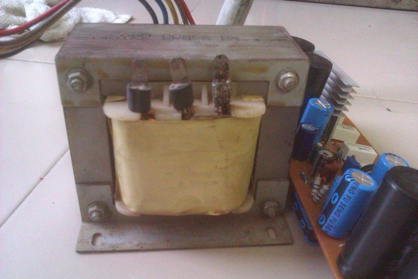

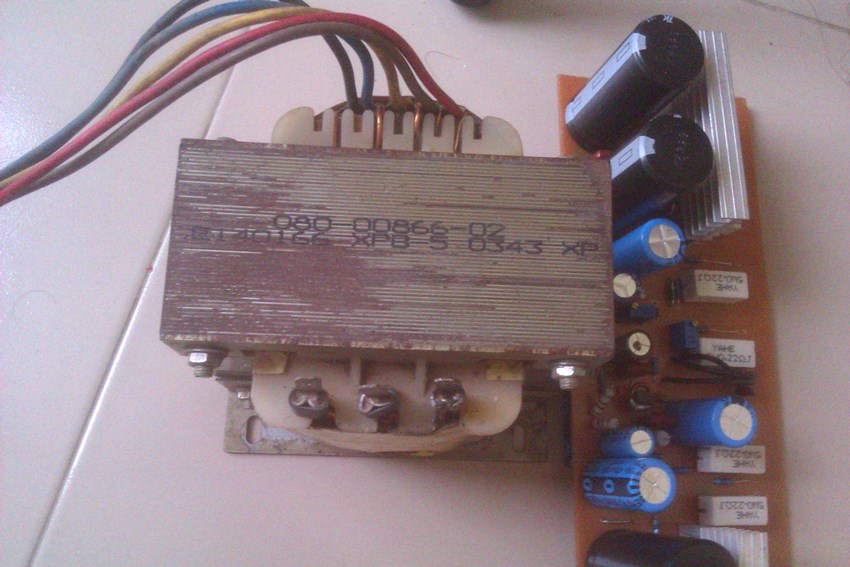

    - Với một vấn đề về biến thế nữa. Biến thế em lấy trong UPS 2acqui ra, phải mang quấn lại. Không biết em dùng biến thế như trong hình có đủ dòng không để gánh 2 kênh không? (Nếu cần kích thước thì chỉ em cách đo thế nào nha :-D)

    search trên mạng có chi tiết rõ ..người ta đã làm rồi ..phải biết cách tận dụng nối gót theo ..đỡ mất thời gian tổn hao money
    Nmos chanel amp ..mình cũng đã làm con 500W kiểu này rồi thấy cũng được.
