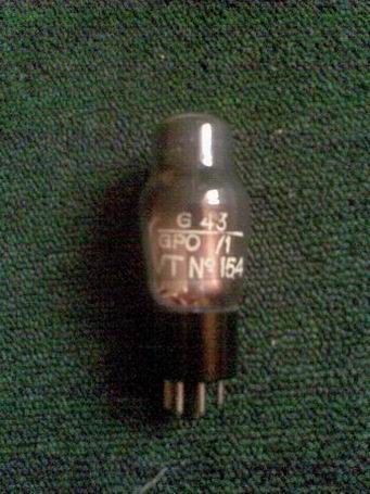

    Em lộn ,cái bóng 6J5 thủy tinh là em mới đi xin được có 01 cái :(
    cái nầy mới là ampli
