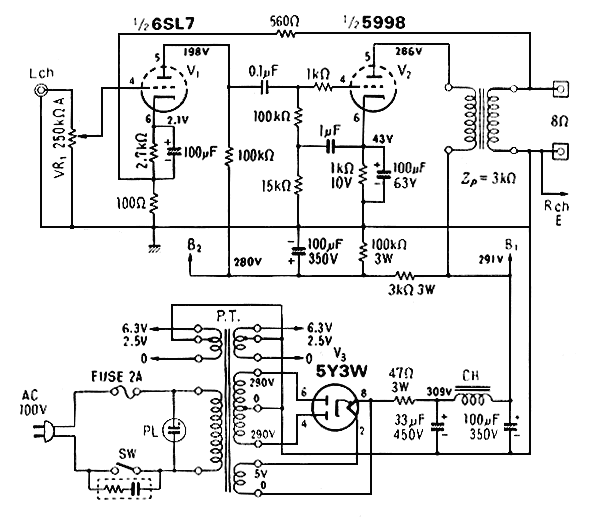

    Xin phép cho em có ý kiến tí ạ.
    Theo sơ đồ mạch này thì thiếu gain nên ampli sẽ cho âm thanh thiếu chi tiết, tiếng nghe hơi đù và thiếu dải cao.
    Nếu có bóng 5998 thì nên làm bóng này vì nó hay hơn 6AS7. Nên thên một tầng khuếch đại nữa thì nghe mới hay được.
    Theo mạch trước em làm thì cho 5998 chạy cao áp 290V, dòng 42mA, Rk = 1K. Áp bias là -42V.

    Tôi đã đc nghe amp 5998 SE của bạn,rất ấn tượng. và tôi cũng vẫn ấp ủ. Vậy đ/ngh bạn cho xin cái sơ đồ mạch đó đi.Tks!

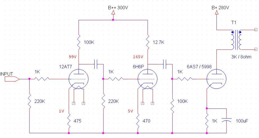

    Mạch 6201 + 5998 trên không nên làm, thiếu gain trầm trọng.
    Nếu thêm 1 tầng ở giữa (6H6, 6CG8 ...) thì lại rất hay.
  14. hhthnh
    hhthnh Advanced Member
    1/11/11
    118
    theo ý kiến của bác Listen thì mạch nào được hả bác ? Bác giúp em với !!!!!!!!!!!!!!! :D :D :D
  15. Listen_by_heart
    Listen_by_heart Advanced Member
    5/12/05
    3.855
    Gò Vấp - Sài Gòn.
    Bác thử cấu hình 12AT7 - 6H6 (hoặc 6CG8) - 5998:
    B+ 280v:
    - 5998: Uk: 40-42v, Rk: 850=1000 Ohm
    B++ 300v:
    12AT7: Ra: 100k, bias từ 1.5 - 2mA. (không Ck)
    6H6(6CG8): Ra: 10-15k, bias từ 8 - 10mA (không Ck)
    OPT từ 2K5 đến 3K2 làm láng hết.
    Nên nắn đèn cho nó tình củm.
    Tụ nối tầng cho cả 2 tầng thì tùy gout nghe: từ 0.22 đến 0.47uF, trở lưới từ 220k đến 470k.
    Tất cả đều xuất anode cho gain nó cao. :lol:
    Thân.

  19. huyhoanghp96
    huyhoanghp96 Advanced Member
    7/7/11
    3.818
    HBG198 = beer + ghẹ
    Xin phép bác Sần cho cháu được vẽ lại mạch theo lời mô phỏng của bác , vừa để có cơ hội được học hỏi , vừa để anh hhthnh dễ hình dung hơn :D
    Cháu vẽ lại và sử dụng tube cad để tính toán dòng , áp ,... Không biết đã sử dụng đúng chưa ạ , mong các bác chỉ giáo :D
    @ anh "hhthnh" : có Ck hay không Ck để tăng giảm giải tần , gain , ... tùy thuộc vào gu nghe nhạc ạ , anh cứ chỉnh cho nghe vừa ý là xong ạ :D
