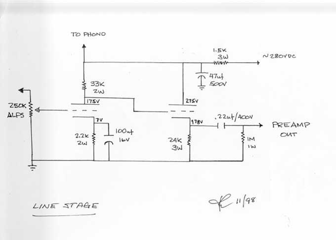

    các bác tư vấn hộ em mạch Pre 6SN7
    nhờ các bác tư vấn hộ em mạch Pre 6SN7 này cái ạ, cảm ơn các bác nhiều !!!!!!!!!!!!!! :)

    Re: các bác tư vấn hộ em mạch Pre 6SN7
    nên: thay volume ALPS 100K làm việc tốt hơn ở mức 12H
    tháo bỏ tụ Ck bóng đầu ( tạo nf tại chổ giảm gain )
    ngõ ra nâng tụ xuất .47 > 1mf nghe giải trầm tốt hơn
    Em cảm ơn bác lenamit, có đoạn này em chưa hiểu lắm nhờ bác chỉ rõ dùm em ....." ( tạo nf tại chổ giảm gain )''...
    Còn nữa, hình như mạch trên vẽ thì theo em hiểu là hai nửa bóng 6SN7 thì phải... Em cảm ơn bác nhiều !!!!!!!!!!!!
    :mrgreen: viết đầy đủ là negative feedback " tạo hồi tiếp âm "
    thông thường muốn giảm hệ số khuyếch đại (gain) giảm méo DIYer thường chơi kiễu tháo tụ thoát Rk là êm
    sơ đồ vẽ chỉ 1 bóng đôi (twin), lắp sté bác cần 2 bóng theo mạch này , lắp mạch nối trực tiếp (direc coupled) 1/2 bóng đầu khuyếch đại 1/2 bóng sau làm bóng đệm (buffer) xuất K trỡ kháng ra thấp , mặt khác bác phải cấp nguồn đúng sơ đồ mạch mới làm việc tốt .
    vậy là nếu theo như sơ đồ và như bác nói thì phải cần 4 bóng mỗi vế 2 bóng và phải làm mạch nguồn cao áp đủ 280v phải kô bác lenamit ? Củ nguồn của em phần cao áp có 170v kô biết khi nắn ra có đủ 280v kô nữa, đèn nắn thì em kiếm được rồi, còn tụ lọc nguồn thì cuối tuần này em mới lấy được, khi nào có tụ em sẽ thử mạch nguồn , sơ đồ thì em theo như mạch trên nhưng trị số tụ là khác có gì mai khi em vẽ thử mạch nguồn đưa lên nhờ bác xem giúp có được kô ạ, em cảm ơn bác nhiều !!!!!! :)
    sao bác không làm mạch trên kia? vừa đơn giản dễ làm vừa đúng cục nguồn bác có .

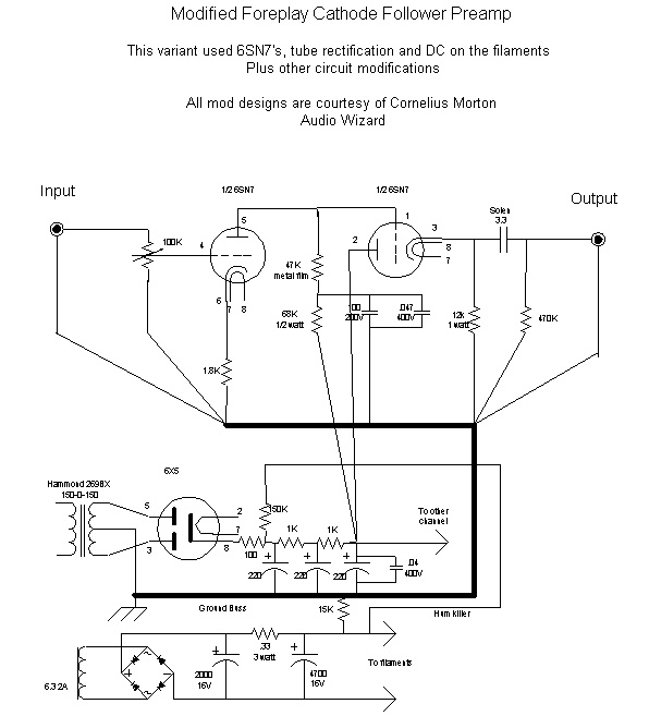

    hay mạch của bác cho em ạ: :mrgreen:

    Bác làm mạch này , có phần nguồn gần giống với phần nguồn của bác là yên tâm chiến đấu, bớt đi phần rủi ro kêu dở :D

    Em phân vân nếu là nguồn của em thì đưa thẳng 230V vào chân 5 & chân1 đèn hay còn phải đấu qua trở 68k và 47k nữa ạ? Bác tư vấn giúp hộ em , cảm ơn bác Huyhoang nhiều !!! :mrgreen:

    Bác làm y hệt như mạch . Nếu bác đưa thẳng vào chân 5 và chân 1 là sẽ có biến đấy :mrgreen:

    phần đốt tim đèn theo mạch là đốt tim một chiều phải kô bác Huyhoang ? đốt xoay chiều trực tiếp được không bác ?
    Còn đường đề hum killed thì đấu như thế nào bác ? :)
