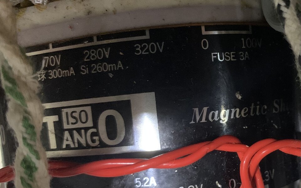

Chào các bác .em có 1 cái amply 2a3 pp chạy cục nguồn mx280 tango.bên trong cục nguồn thấy có ghi fuse 3a. Vậy nếu mình mua cầu chì thì mua đúng loại 3a dùng phải ko ạ?em có sẵn 1 cái 10a có dùng dc ko? Nhờ các bác chỉ giúp em.em cảm ơn nhiều!
Nếu cục nguồn của bác 100v thì thường cầu chì là 3A, bác mua cầu chì 3A tốt thay vào, chất âm cải thiện. Bác dùng 10A cũng ok, nhưng khi mạch hoặc linh kiện có vẫn đề chập thì khó có thể cháy cầu chì, mà lại cháy chỗ yếu nhất trong mạch. Lúc này sẽ ảnh hưởng đến linh kiện trong mạch.
