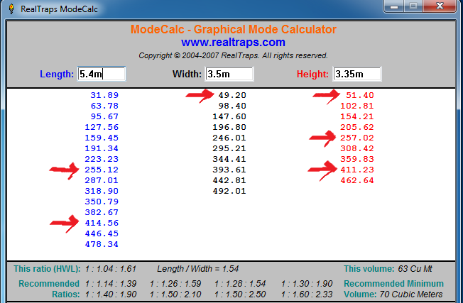

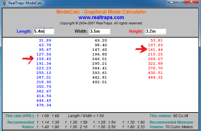

    Giúp bác 2 bảng tính tần số cộng hưởng dải trầm.
    Bảng 1 cho cấp trần trên, chắc là trần cũ.
    Bảng 2 cho cấp trần mới.

    Re: Cần tư vấn chữa bệnh cho phòng nghe bị đội âm, vang tiến
    Từ 2 bảng trên cho thấy kích thước phòng cũ xấu hơn, bị cộng hưởng ở 3 tần số thấp, làm trần mới khiến nó bị thêm 1 tần số nữa.
