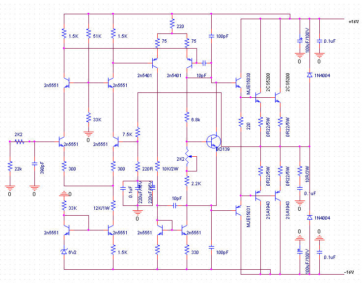

    Mạch này em thấy bác thay jfet bằng bjt, thêm con BYD so với GM và hạ điện áp xuống. Sử dụng mạch in GM1 có được không bác?
    Em có mấy cặp BJT tháo máy đẹp quá, cũng muốn thử :mrgreen:

    Mạch này hay lắm đó bác mạch V1 phải sủa lại khá nhiều mới dùng ma71y con BJT được.Thân

    Hôm trước thấy bác bảo V1 chỉnh lại chút xíu là chạy được mấy con BJT, em đoán chỉ chỉnh bias thôi thì dễ. Kiểu này ko dễ rồi, dùng lateral FET cho lành :mrgreen:
