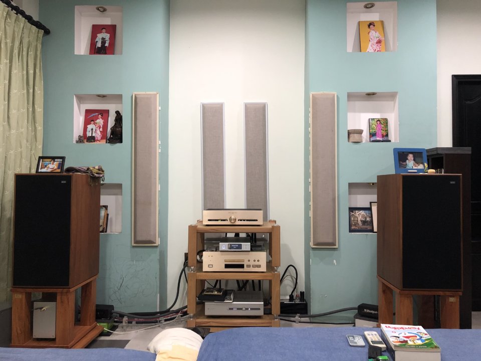

    Phòng em có 2 hộp trang trí bằng thạch cao ( sơ màu xanh). Nên nghe cũng bị vang. Cách xử lý thế nào nhỉ?
  9. KevinTeo
    KevinTeo Advanced Member
    20/5/17
    365
    458
    HCM
    phủ kín 2 vách đó bang tiêu âm, hoặc tháo ra thôi bác. 02 hộp thạch cao này như thùng đàn, vang la đúng rồi bác.
    Tuy nhiên, bác che 03 cái ô hình vuông trên mỗi bên vách trước xem sao, mấy cái hóc đó phản xạ âm là ù/rền. nếu không hết sẽ tính cách khác

    Để em thử che mấy cái ô đó thử trước.

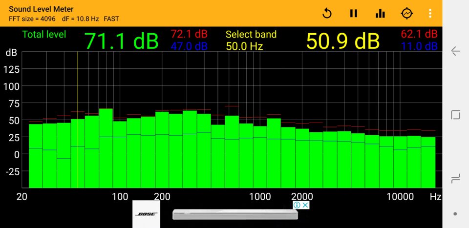

    bác dùng cái gì mà test hay thế, có cách nào dùng iphone hoặc máy tính có mic điều hướng để test các dải tần không các bác

    Các bước sau:
    1- dùng cd test (phải là cd gốc setup).
    2- mở track test frequencies.
    3- dùng máy đo: đo nhiều điểm như chỗ ngồi, các góc phòng và 1 số vị trí nghi ngờ bị "hum".
    4- xê dịch loa: đến mức có thể.
    5- sau từng ấy công đoạn: xem dải tần nào bị cộng hưởng thì mới vác alo lên và gọi đến nhà "tư vấn" xem giải quyểt nó như thế nào và bằng cái gì!
    Chống chỉ định: setup theo ý hiểu sẽ gây nên sai lệch âm thanh cân bằng ban đầu. Còn sau cùng mới hiệu chỉnh ht cho ra chất âm hoàn thiện hơn. Gu nghe và chuẩn âm thanh là 2 việc khác nhau, đôi khi đối lập nhau, có khi phải "tập làm quen" lại từ đầu do âm thanh thay đổi khá nhiều so với trước. Nó cũng giống như bác biết bơi nhưng khi dc huấn luyện viên dạy bác bơi có lẽ sẽ rất khó chấp nhận ban đầu do thói quen khó sửa.

    Máy đo là điện thoại được không bác ? Máy chuyên dụng thì khó nhỉ ?

    Smartphone cũng tạm ổn (sai số do microphone của smartphone sẽ không dc chính xác lắm: có thể ước chừng 8/10 :p). Track tested nhất định phải là gốc- hơi khó khăn vì mua hơi hiếm. Nhưng bác cứ thử xem cũng dc.
