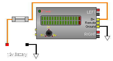

    Trong sơ đồ dưới bạn thấy cầu chì ở giữa PIN và Ampli.Trong cấu hình này, Fuse có thể bảo vệ dây dẫn và ampli.
    Nếu bạn dùng 10 cái dây nhỏ ghép // để thay thế tương đương cho 1 dây lớn, bạn ko thể đặt 1 cái cầu chì 125A chẳng hạn cho cả 10 sợi tại đầu phân phối, nếu 1 dây chạm đất, fuse sẽ ko cháy mà chính cái dây đó sẽ bị cháy, cách làm đúng là bạn cần đặt 10 cái fuse 15A cho 10 sợi riêng rẽ.

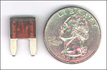

    Những chiếc cầu chì này được sử dụng rộng dãi trong xe moto và thiết bị làm nóng. Chúng có sẵn trong dải từ 2-30A. Như tất cả các loại cầu chì nhựa khác, màu sắc của nso thể hiện dòng danh định của nó luôn. Cái cầu chì trong hình có tỉ lệ là 7,5A.

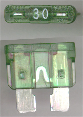

    ATC/ATO FUSES:
    Hình bên dưới là những cái cầu chì loại mới hơn, kiểu ATC/ATO. Một cái là 30A cái còn lại là loại 3A. Cái 30A sẽ có dây chảy bản rộng hơn so với cái 3A.

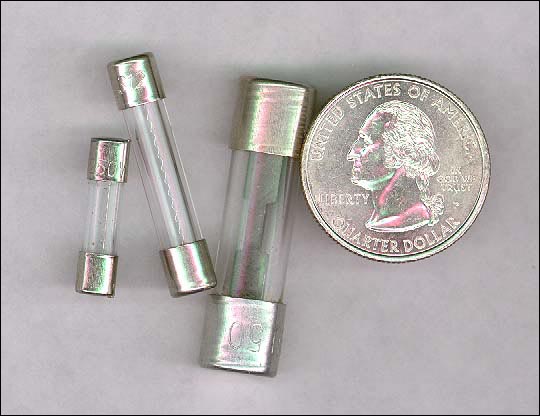

    Glass Fuses
    AGC FUSES:
    Hình bên dưới là 2 cái cầu chì vỏ thủy tinh kiểu AGC. Kích thước của chúng là 1,25inch x 1/4inch. Kích thước vật lý của chúng là bằng nhau nhưng kích thước dây chảy lại khác nhau, cái dây chảy 10A có bản rộng, trong khi cái 3A là một sợi dây mảnh xoán tít. Vì tỉ lệ dòng khác nhau nên chúng ko thể thay thế cho nhua mặc dù cùng kích thước vật lý.
    5mmx20mm fuses:

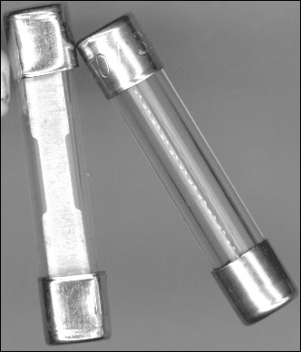

    Không có nhiều cầu chì loại 5x20mm trong thiết bị âm thanh ô tô được thiết kế ở Mỹ. Cái nhỏ nhất trong hình dưới là loại 5x20mm. Loại này dùng rộng dãi trong thiết bị âm thanh gia đình hơn là trong ô tô, nhưng tôi đề cập đến ở đây có thể sẽ giúp ích bạn khi gặp vấn đề trong tương lai.
    AGU fuses:
    Cái lớn nhất trong hình dưới là kiểu AGU, kích thước vật lý 1,5inch x 13/32inch. Chúng có tỉ lệ dòng từ 10 đến 80A. Cầu chì AGU có thể dùng để bảo vệ các đường điện chính của một hệ thống công suất cỡ nhỏ đến trung bình. Nó cũng có thể dùng để bảo vệ ampli có công suất hiệu dụng tới 750W.
    From left to right: 5x20mm, AGC and AGU fuses

    Vấn đề lớn nhất với cầu chì kiểu AGU là chất lượng, tôi ko nói rằng những loại cầu chì này là ko tốt, mà có 1 số lớn các nhà sản xuất đã làm ra những cái cầu chì với chất lượng có vấn đề. Những cái chất lượng thấp này có vấn đề với mối hàn thiếc giữa dây chảy với 2 đầu bọc kim loại, hoặc là lớp mạ đầu bọc có tiếp xúc quá kém, dẫn đến cầu chì khi gắn vào ổ lại có 1 điện trở quá lớn so với bình thường, Khi có dòng chảy qua, nó tạo nên sức nóng làm chảy ổ gắn. Với điện trở cao như vậy điện áp rơi trên chúng cũng cao hơn mức tiêu chuẩn. Nếu bạn tìm được loại AGU của BUSS, LITTELFUSE bạn sẽ ko phải lo ngại với vấn đề trên. Tất cả những vấn đề trên cũng có thể giải quyết nếu bạn dùng loại Maxi.

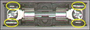

    AGU fuse holders:
    Xin cảnh báo với các bạn 1 lần nữa về việc sử dụng loại ổ giữ cầu chì ko thấm nước. Vì loại AGU có thể có vấn đề với sức nóng tăng lên ở 2 đầu nắp chụp. Nếu bạn dùng loại có nắp che đầy đủ sẽ làm sức nóng ko thoát kịp và vấn đề sẽ còn tệ hại hơn. Sử dụng 1 cái ổ giữ cầu chì loại hở chất lượng tốt sẽ giúp cho những cái cầu chì chất lượng thấp đạt đủ chức năng của chúng. Sử dụng 1 cái AGU loại tốt vào kiểu ổ hở này sẽ giúp bạn hầu như ko gặp vấn đề về sức nóng.

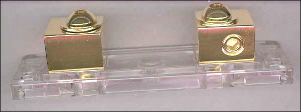

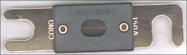

    Kiểu này sử dụng thông dụng để bảo vệ đường điện chính trong hệ thống âm thanh ô tô. Kiểu ANL co sẵn từ nhà SX Bussman® trong tỉ lệ từ 35A đến 750A. Cái trong hình dưới là 150A, cái ổ giữ của nó là hình kế tiếp.
    Mega® Bolt-on Fuses:
    Loại này ko thông dụng trong thiết bị âm thanh ô tô. Nhưng chúng được sản xuất nhiều và có thể sử dụng để bảo vệ đường điện chính ( từ PIN dung lượng lớn, Accu..). Tỉ lệ dòng từ 100 đến 250A. Như những gì tôi biết, chúng chỉ được sản xuất bởi Littelfuse®. Độ dài cỡ 2,68inch.
