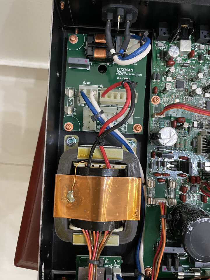

    Nhờ các AE trên diễn đàn giúp: E đang dùng DAC luxman 250, nguồn 100V nhưng ông anh hàng xóm mượn cắm nhầm sang 220v! E tháo máy đã thay cầu chì, lên nguồn nhưng không lên tiếng! AE có hướng xử lý giúp e! Em cảm ơn!

    Thay cầu chì mà đèn nguồn vẫn lên mà không bị cháy cầu chì tiếp, cũng khó đoán bệnh, nhất là không có sơ đồ mạch. Nên kiểm tra biến thế nguồn trước. Cũng còn có hy vọng vì thay cầu chì mới mà lại không bị nổ cầu chì tiếp, may ra thì biến thế vẫn OK. Trong mọi trường hợp, kiểm tra biến thế nguồn là việc cần làm đầu tiên.
    Sau đó Có thể kiểm tra dùng các đường vào khác nhau (coaxial, optical…, xem có đều bị mất tiếng không?)
    Tìm kiếm linh kiện cháy hỏng chắc sẽ khá phức tạp, thợ cũng phải tay nghề cao.

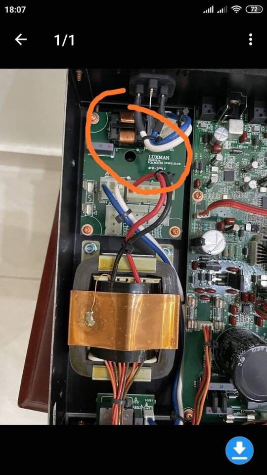

    Em nghĩ(không chắc vì không phải thợ), bị cháy biến áp cấp nguồn cho mạch khiển của amp(cái nhỏ xíu, không phải biến áp nguồn tổng), trước em bị như bác chủ, ra thợ quấn lại hết 100k, về dùng bình thường IMG_20210819_180804.jpg

    Nguồn DAC Luxman này em thấy nữa tấm hình nhưng nó thiết kế an toàn cả phần sơ cấp và phần thứ cấp. Bác nên tách phần thứ cấp ra sau đó gắn cầu chì xem phần các cuộn dây sơ cấp có điện áp AC không?
    Nếu không, thì cục biến áp có thể có cầu chì nhiệt gắn bên trong cuộn dây. Nếu có thì có thể by-pass cái cầu chì này. Còn không khả năng cháy cuộn sơ cấp biến áp.
    Nếu có điện áp đầu ra thì kiểm tra khối nguồn cấp cho toàn mạch: 5V, 3.3V, +/_12Vdc. Tới đây có thể khó với bác. Kiểm tra các tụ hóa nguồn xem có bị phù hay xì dầu không? Đo các linh kiện công suất như diode, IC ổn áp,...

    Việc đầu tiên là bác phải đo hết các nguồn ra của biến áp xem các cuộn còn nguyên vẹn không đã, vì biến áp này cho ra ít nhất 3 cuộn thứ cấp riêng biệt phần cho anlo phần cho digital phần cho điều khiển linh tinh, nếu tất cả các nguồn này còn ok thì tính tới diot cà các ic nguồn, tụ.. ạk phải chia ra từng block kiểm tra digital riêng analo riêng rẽ hết ạk
    Nếu bác muốn kiểm tra phần digitan còn nhận tín hiệu ko thì cứ lấy dây usb cắm vào máy tính rồi mở máy tính xem có nhận biết thiết bị ko. Nếu nhận ok thì bác kiểm tra phần analo làm vậy để bóc tách ra từng phần kiểm tra sẽ dễ đoán bệnh và sửa chữa ak
    Hàng nhật đời mới bây giờ họ ít làm con bảo vệ quá áp như ngày xưa nên giờ cắm nhầm mức đọ thiệt hại sẽ nặng hơn xưa!
    Còn ngày xưa chỉ cần cắm nhầm là tụ bảo vệ thông mạch đánh thủng cầu chì và tự nó nổ rất lớn! Vì người nhật họ giờ điện áp ổn định rồi họ ko tính tới cái chuyện cắm nhầm đâu vì là hàng chỉ dành cho nước nhật
