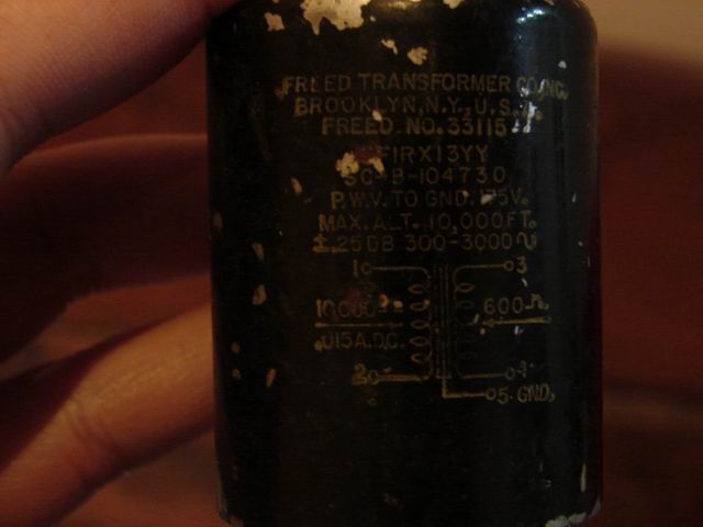

    Chào các bác.
    Hôm nay em ra ngõ gặp gái, mua được cặp biến áp này với giá đồng nát . Không biết có phải vừa là biến áp Input vừa là OPT không ? vì có cái mũi tên nó chỉ vào !! :p
    Các bác cho em xin thông tin và ý kiến nhé

    257
    Vào 10 K
    Ra 600 Ohms
    Dòng 15 mA DC
    Sai số 0.25 db
    Độ cách điện được 175V
    Dải tần 300 Hz - 3 KHz
    Cục này lắp Pre dùng 12AU7 thì nghe giọng hát tuyệt vời đấy :D

    Thế nó có phải là Input Trans không ? vào 600 Ohms ra 10 K

    Nhưng em vẫn muốn hỏi là trên cặp biến áp này có hai cái mũi tên, ý nghĩa là sao hả các bác.

    Em nghĩ mũi tên chỉ vào cuộn dây là để chú thích thôi: cuộn này là 600ohms, cuộn kia là 10K. Các cụ Tây ngày xưa thường cẩn thận.

    Các bác cho em hỏi thêm, nếu trên Trans có ghi : Freq response thì hiểu thế nào?

    Cái này được gọi là ĐÁP TẦN tức dải tần số làm việc của BA.
    Cặp BA của bạn có đáp tần là 300HZ - 3400Hz đây là dải thoại ( dải tần số của giọng nói con người khi nói chuyện bình thường ) và thường được dân DIY gọi là Biến áp A-lô :(
    Thực tế nhiều người đã dùng BA A-lô để lắp ráp amply/ preampy cho âm thanh không quá thiếu dải tần bởi 2 lẽ :
    1. Khi nhà sản xuất ghi đáp tần 300-3400Hz +- 0.1 dB tức là có thể đạt đáp tần 100-10000Hz +-3dB. Do đó khi nghe cảm thấy tiếng mid hơi " lồi " còn Bass, treble cũng đủ cả :oops:
    2. Dùng mạch hồi tiếp để mở rộng dải tần.....nhưng món này các bác DIYer nhà ta thường không khoái làm cho lắm đặc biệt là với preamply.
