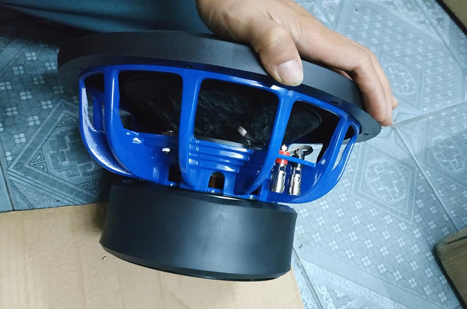

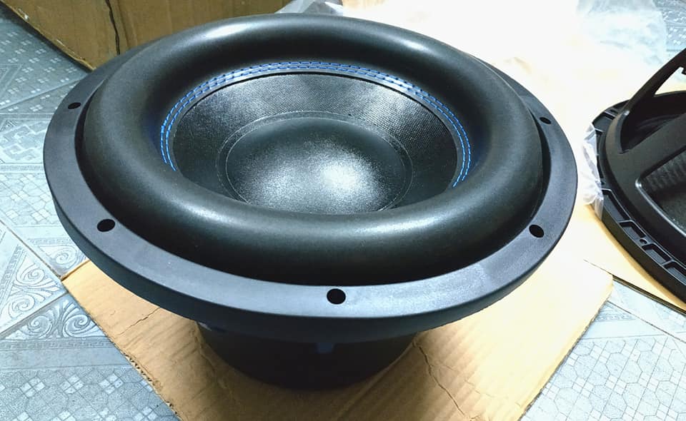

    củ loa 2 cầu . mỗi cầu 4 ôm. nếu dùng gia đình thì chơi kiểu thùng nào phù hợp mấy bác tư vấn giúp ạ

    Củ loa phải có thông số đi kèm thì mới dễ tính toán thùng bác ơi! Nếu chưa có thông số bác phải tự đo hoặc thuê đo, còn nếu có rồi bác đưa vào phần mềm (bassbox pro, winisd ..) để tính ra kích thước và kiểu thùng tối ưu.
