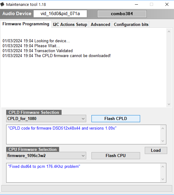

    Từ lâu lắm rồi em toàn copy của các cụ trên này mà chưa có đóng góp gì cho 4rom, nay em loay hoay update con thẻ phake mà bị nên bực mình tìm hiểu thì thấy nó như này, may mà xử gọn nó trong 1p30s
    A. Nguyên nhân:
    Quy trình khi update phải xoá toàn bộ FW cũ trong bộ nhớ xong mới dùng oemTool để update FW hay thay đổi chức năng.
    Khi dùng oemtool thì nó sẽ check mã hoá ID trong con chip của mình, nếu không xuất hiện trong database online của nó thì a lê bum, nó ko cho update với dòng thông báo rất đau lòng...
    Invalid or not authorized transaction!
    đại ý là chú em không mua hàng chính hãng, không làm mà đòi có ăn thì chỉ có ăn....
    Và thế là các cụ trót reset trắng con amanero thành ra mang trong mình cục.... gạch.

    Mình xóa firmware cũ rồi chạy ConfigTool (bản down từ GG Driver cracked)
    Thử mấy xóa đi , chạy lại lần mà nó không cho download...

    a kiểm tra lại internet xem, hoặc thử 1 cái cpld khác xem như nào.
    Về cơ bản nó chạy qua bước kiểm tra Transaction là ok r

    Mình đang nghi là kết nối máy chủ có vấn đề... mai thử lại
    Chạy qua VPN mới vào được như thế

    Em cũng vừa thử trên con của em cũng bị vậy. Chắc server của họ có vấn đề rồi. Mấy bữa nữa test lại thôi a

    Hnay em test lại thì hình như họ đã fix lại server rồi, server sẽ đưa IP của mình vào blackllist ngay khi phát hiện ra hàng phake và không cho tải fw update.
    Em sẽ ngâm cứu thêm, nếu được sẽ update sớm nhất có thể!

    Cách đây đúng 1 tuần em làm cách trên ngọt như mía. Vậy mà giờ bị chặn rồi.
    Em lọ mọ mấy hôm thì thấy nó hoạt động như này:
    đầu tiên load danh sách fw lên (bước này thì hàng fake cũng được) sau đó nó check bản real hay không. Nếu fake nó đưa ip vào blacklist ngay.
    đến bước 2 là flash cpld vì vào blacklist nên server ko cho tải về và chính thức bị loại khỏi vòng chiến.
    Hjx, giang hồ hiểm ác quá

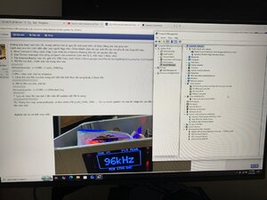

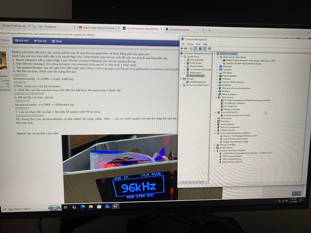

    Không sửa được bài trên rồi, mong admin nào đi qua thì xoá post trên và thay bằng pót này giúp em:
    Cách này em tìm trên diễn đàn của người Nga nhé. Chân thành cảm ơn các anh đã cứu em pha đi vào lòng đất này.
    1. Reset amanero bằng cách chập 2 pin trên bo amanero khoảng 10s rồi rút nguồn cắm lại.
    2. Vào Device manager tìm cổng comport của amanero (của em là 5, mỗi máy 1 khác nhé)
    3. Tải amaneroloader này về, giải nén (MK Capt_lee) https://drive.google.com/file/d/1KrGJgMbQU0C3nz4wVTw-F327JZqLtEHF/view?usp=sharing
    4. Mở file run.bat, chỉnh sửa nội dung như sau
    AmaneroLoader -s=COM5 -i=cpld_1080.log
    COMx: cổng com của bo amanero
    5. Click đôi vào file run.bat xong chờ đến khi kết thúc thì sang bước 2 flash FW
    6. Mở lại file run.bat, sửa lại
    AmaneroLoader -s=COM5 -i=1096c4w2.log
    7. Lưu và chạy file run.bat 1 lần nữa để update nốt FW là xong
    PS: Trong thư mục amaneroloader có khá nhiều FW (cpld_1080, 1081 ... các cụ muốn update cái nào thì nhập tên vào file run.bat là dc) để các cụ lựa chọn loại thích hợp. Em chạy PCM nên up 2 file trên thôi
    Nghịch dại và cái kết may mắn.

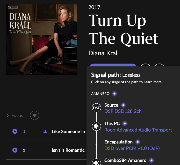

    50
    61
    Cách này giờ còn dùng đc ko các bác ơi?. Em có Amanero combo384 mà nó chỉ cho Dop ko cho DSD native bực quá.
    Giờ dùng FW nào để DSD Native đc vậy các bác ?

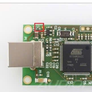

  21. dinhtaibvag
    dinhtaibvag Advanced Member
    20/12/15
    145
    169
    Xí nghiệp xí gạc
    nếu Amanero384 chặp lôn chân thường con fuse cuộn L1 như hạt mè đen dể tèo mất nguồn. chấm cục chì cho dính lại xem sao.
    PhucBui likes this.
