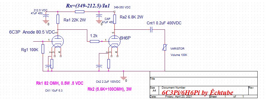

    E đã đưa Rg1 của đèn đầu về trg tầm 250K chưa hay vẫn để 820K?

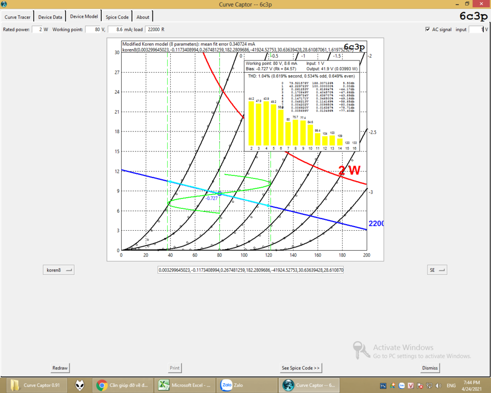

    xin cách sử dụng phần mềm này với

    dạ em đưa về 220k rồi anh ạ.
