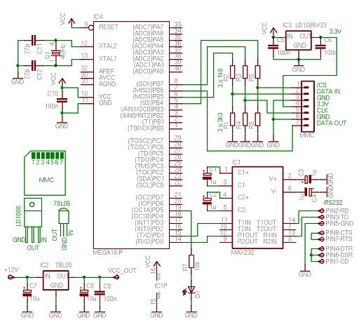

    các bác có cai sơ đồ mạch đọc usb,thẻ nhớ sd micro trong loa nghe nhạc preview cho em.em tò mò vừa ráp xong apm muốn cho cái apm cua mình đa năng hơn nên có ý định tích hợp 2 in 1.lúc trước em cũng có làm dùng omega 16 nhưng láy file trên mạng về lập trình thì nó ngủ đông luôn,bác nào có file lapaj trình nữa thì càng tốt. :) :)

    đây là sơ đồ em coppy ở trên mạng về

    Max232 dùng để giao tiếp với máy tính sao lại có ở đây hả bác? và cổng out của âm thanh ở đâu? theo e nghĩ phải có thêm DA nữa chứ, vxl không kèm DA mà? bác cho cai nguồn bác lấy cái hình này anh em mới mổ xẻ được bác ạ!

    DA là cổng suất dữ liệu mà bác.theo em nghĩ là thế.
    bác vào google gõ :electronic-atmega16-mmc
    mạch này xuất hiện đàu tiên đó

    quote [= "thipro"] DA La cong suất du lieu ma em nghi la bác.theo thế.
    VAO bác google đi: điện tử-atmega16-mmc
    Xuất hien nay mạch đấu Tiên độ [/ b]
    DAC bác ạ em quen gọi như thời sv tôi mà thôi, chỉ DA, AD thôi! : P DA mạch chuyển đổi Số \ tương tự

    Vậy bác nhầm rồi đó không phải cái này rồi! Em hiểu cái này là mạch giao tiếp dùng đọc hay ghi thẻ nhớ!
