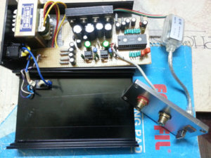

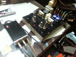

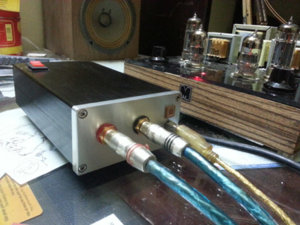

    Tôi đã ráp cấu hình CD-PC transport USB+ CM108 +TDA1541+Opam bao gồm cả phần nguồn vào vỏ nhôm kích thước 9.2x4.7x15.8cm mua tại siêu thị AV .Chất lượng âm thanh rát tốt .Cảm ơn bác Gia Huy và tất cả mọi người đã tham gia và đóng góp ý kiến cho dự án thành công !

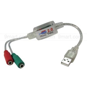

    Tôi đã lắp cả output stage bằng Tube và Opam mỗi mạch có chất âm riêng tuy nhiên để lắp gọn vào một vỏ hộp có kích thước rất nhỏ 9.2x4.7x15.8cm nên lắp Opam cho gọn . Chất lượng âm thanh cũng rất tốt ạ ! Không nhất thiết phải mua đúng Usb PD 552 miễn là Usb có sử dụng chíp CM108 là được bác ạ . Tôi đã xử dụng 2 loại sau :
    - Usb sound PD 552 mua tại Saigon giá 120.000
    - Usb sound 2.0 Music Fairy mua ở Hanoi giá 180.000
    Qua sử dụng thấy loại sau tốt hơn . cả hai loại đều nhờ bạn mua hộ nên không rõ địa chỉ . cần thiết tôi sẽ hỏi lại cho bác . Thân !
