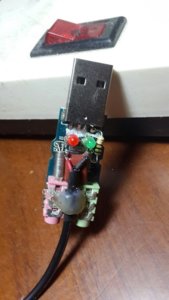

  23. huynguyen
    huynguyen New Member
    23/8/14
    Mình làm như trong hình mà sao không co tiếng,các bạn giúp mình với,thanks!!!
